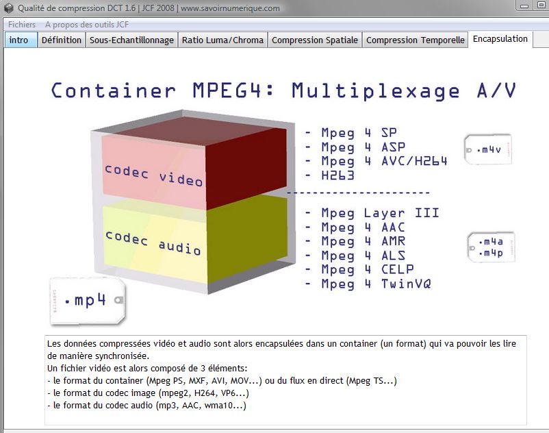

    il est certain que les solutions sans bande, en exigeant la création d'un fichier dès le tournage, on bq changé la donne alors qu'avant on pouvait numériser sa bande et générer des fichier à la sauce Avid, FCP, Matrox, et cie, en choisissant même parfois un codec de son choix (en capture SDI par exemple). Cependant les questions de formats et d'encapsulages se posaient déjà quand on cherchait à ré-exploiter un fichier capturé avec un logiciel sur un autre OS ou logiciel.
    Ce que j'ai essayé d'expliquer c'est qu'il y a deux choses en jeu :
    -le format vidéo et audio
    -le format du fichier, que l'on appelle aussi la capsule, le wrapper, l'enveloppe
    Souvent la capsule est en MXF, mais en XDCAM-EX Sony a joué la carte du .MP4, et là JVC décline en retenant le .MOV.
    Ceci dit, dans ces capsules, pour le cas qui nous occuper, ça reste le même format vidéo MPEG-2 HD en 1920x1080 à 35Mb/s ;-)
    Pour comprendre cela bien mieux (et il faudrait que je réécrive mon explication en l'illustrant de cette manière) il y a les outils gratuits pédagogiques de Jean-Charles Fouché:
    Logiciels pédagogiques pour comprendre la HD et particulièrement son laboratoire de compression numérique dans son dernier onglet "encapsulation".
    Par contre dans notre cas ce .MP4 ne contient pas des éléments vidéo et audio en MPEG-4 comme on pourrait s'y attendre, mais des éléments vidéo MPEG-2 HD ;-)
