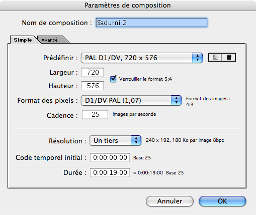

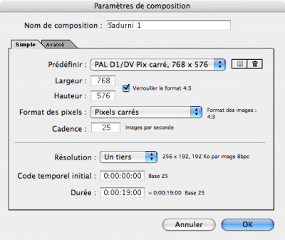

    je me casse à nouveau la tête concernant l'histoire des pixels carrés…
    J'ai scanné un dessin que j'ai retravaillé avec Photoshop.
    J'ai travaillé dessus avec After Effects dans une composition DV.
    J'ai choisi d'abord 720x576 et fait mon animation.
    Puis j'ai rouvert plusieurs mois après le fichier et j'ai modifié les paramètres de la composition en 768x576 avec pixels carrés puisque tout provient d'un scan…
    C'est OK : j'ai eu raison de modifier ?
    Maintenant j'aimerais diffuser cette animation sur internet dans un plus petit format :
    faut-il que je l'encode en 320x240 ou en 320x256 ?… :perplexe:
    Merci pour vos infos…

    Mais si tu exporte en 768x576 tu es dans une image 4:3 donc en pixels carrés.
    Les pixels rectangulaires courants sont ceux des format miniDV ou MPEG2 des DVD :
    pour le PAL 4:3 tu as une images en 720x576 avec des pixels rectangulaires l/h=1.067 pour un affichage en 768x576 (768=720x1.067)
    pour le PAL 16:9 tu as une image en 720x576 avec des pixels rectangulaires l/h=1.422 pour un affichage en 1024x576 (1024=720x1.422)
    Pour le HDV 1080 50i en 16:9 images en 1440x1080 avec pixels rectangulaires l/h=1.33 pour un affichage en 1920x1080 (1920=1440x1.33)
    Pour le HDV 720p en 16:9 images en 1280x720 avec pixels carrés
    Pour le DVCPRO HD en 50i c'est comme HDV mais en 60i et 24p 1280x1080 avec l/h= 1,50
    Pour miniDV et DVD en NTSc les rapports sont autres, 720x480 avec pixels en 0,9 pour le 4:3 et 1,20 pour le 16:9
    Pour le DVCPRO c'est comme le DV
    Si quelqu'un veut compléter ce sera avec plaisir !

    J'en reviens à mon petit problème…
    En fait en superposant les fenêtres QuickTime des 2 films rendus (l'un pixels carrés et l'autre en pixels rectangulaires) j'ai vu que le 768x576 avec pixels carrés avait bien sûr la même hauteur de fenêtre mais une largeur plus grande que celle d'un film DV "standard" de 720x576 :perplexe:
    Je croyais que les pixels carrés du 768x576 donnaient une largeur équivalente à celle d'un
    720x576 avec pixels rectangulaires… :(
    Où est l'erreur ?…:help:
  15. camcoder
    985
    Y'a pas d'erreur c'est tout à fait ça!
    720 en pixel rectangulaire, ça veut dire que le software de lecture vidéo va devoir "interpoler" (créer) des pixels pour que les 720 pixels de large tiennent sur 768, car un écran LCD a des pixels carrés.
