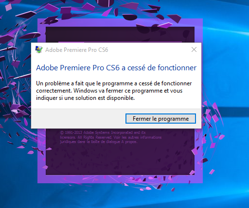

    Depuis quelques jours lors de l'ouverture de PProCS6, soit en cliquant sur un projet, soit sur l'icone PP
    le chargement commence à peine et j'ai un "petit mot" windows m'informant du non fonctionnement du programme et qu'il recherche une solution, qu'il ne trouve pas.
    Du coup j'ouvre Audition, parfaitement ouvert et là je peux ouvrir PP sans souci.
    Donc il doit y avoir un composant qui manque pour son ouverture direct.
    Quand l'ai constaté le défaut, j'ai utilisé un point de restauration, mais sans effet.

    Et voilà le message de Windows qui ne trouve pas de solution, malgré ce qui est marqué (faut pas tout croire).
    Je pense qu'il y a un fichier qui se lance au chargement et qui est altéré, mais lequel?

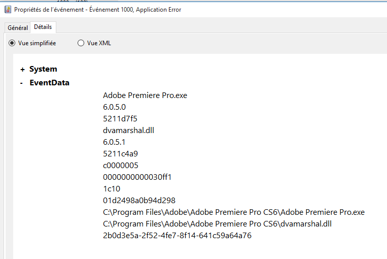

    Par contre en allant dans l'Observateur d'évènements, on peut trouver une info sur une dll.
    Est-ce elle la fautive? Dois-je la remplacer sans souci en la copiant sur mon autre ordinateur qui a aussi CS6.

    De ce que je lis sur Internet DVAMARSHAL.DLL intervient effectivement dans le fonctionnement du Dynamic Link. Sur mon ordinateur, je trouve cette DLL dans les répertoires des produits Adobe fonctionnant avec le Dynamic Link (Premiere, AE, Photoshop, Audition, Media Encoder...), parfois en plusieurs exemplaires et avec des tailles différentes, ce qui peut laisser supposer qu'il y a plusieurs versions. Il n'est donc pas impossible que le fait de lancer Audition "active" cette DLL, permettant ensuite le lancement de Premiere.
    Remplacer cette DLL par une autre provenant d'une installation saine de Premiere CS6 est à essayer, mais pas sûr que ce soit la solution : il n'y a pas que la DLL elle-même mais aussi son inscription dans la base de registre de Windows...
    Perso, je militerai plus pour une désinstallation/réinstallation de CS6. C'est certes "un marteau pilon pour écraser une mouche", mais c'est encore, à mon sens, le plus rapide. Pour info, j'ai eu il y a qq jours une perte du Dynamic Link entre Premiere et Audition, résolue en réinstallant Audition...

    NON, cela ne servira à rien : ce n'est certainement pas la DLL elle même qui est en cause, mais un paramètre ou une donnée qu'on lui passe qui ne sont pas bons.
    Comme dit par Arroeux, une solution est de ré-installer complètement Premiere CS6, après avoir supprimé tous les fichiers , en particulier ceux dans les répertoires utilisateur, relatifs à Premiere.
