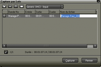

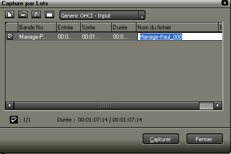

    Depuis que Edius3 fait aussi bien que Scenalyzer, la capture Batch par Edius suffit parfaitement.
    Pour nommer le radical qui va etre décliné en autant de rushes numérotés, il suffit de saisir le nom de fichier dans la partie droite de la fenetre. Exemple avec : Mariage-Paul
