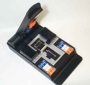

    Voila un genre de colleuse avec de l'adhésif.
    Stumpy
