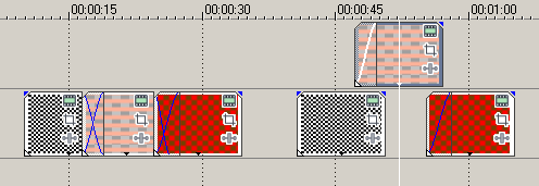

    j'ai 2 clips audio sur la même piste qui sont relié ensemble pas un cross fades, je décide de mettre le deuxième clip sur une autre piste sans perdre mes fades, sans être oubligé de les refaire... est-ce possible?

    Ça fonctionne à moitier, en effet, le clips que j'ai mis en damier sur une seconde piste à garder son fades, par contre,le clips qui reste sur la même piste à perdu son fades.
    Ça semble un petit détail niaiseux, mais si ça pouvais se faire, ce programme pourrais bien nous servir, à mon tavail, pour faire du montage sonore....
    En passant, Protool, ne permet pas de garder ces fades lorsqu'un sépare 2 clips qui ont un crossfades pour les mettre en damier.

    Quand on passe le 2ème clip en haut (2ème série), on perd quelques fades ... malgré la désactivation d'Automatic Crossfades !?!
    Gilles, tu conserves aussi les fades du bas ?

    En faite le truc c'est qu'il faut utiliser la touche 8 ou 2 du pad numerique qui permet de deplacer ton clip audio ou video sur la piste du haut au du bas ca ne modifie pas sa position sur la timeline
    Donc tu coupes ton clip fait ton fondu et deplaces ton bout avec la touche 8 ou 2 .

    Et si par ex tu ouvres un nouveau projet et que tu crées 3 pistes audio et qu'ensuite tu y inseres un clip audio que tu coupes et que tu cres un fondu entres les deux parties avec automatic cross fader .
    Meme chose ?

    Oui effectivement et pareil avec vegas 3 et 4 .
    Dommage .
    à+

    Oui, je crois qu'on n'a pas encore trouvé le truc.

    Ouains...
    Merci bien de votre aide...
    On va continur à refaire nos fades.
