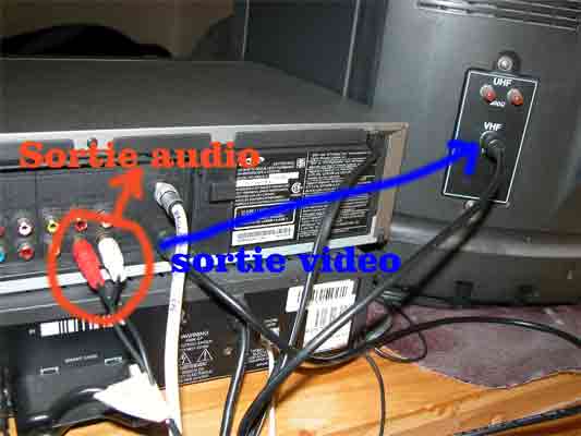

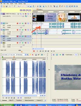

  2. yvano
    426
    Ne serait ce pas un problème de stéréo/mono ? (PAS SURE)
    La sortie de ton lecteur doit être stéréo (deux cinchs) OUI
    L’entrée de ta TV a t-elle également deux cinchs ? (NON)
    Dans ton montage, comment as tu « panoramiqué » la musique et la voix ? (droite gauche ?) LE PAN EST AU CENTRE
    Je te joint quelques images peut-être y comprend tu mieux quelque chose que je rate.
    C'est seulement la voix off qui fonctionne pas celle que j'ai capter par la suite et ajouter au montage c'est en "WAV''. Tout les voix des interviews pris directement avec l'image fonctionne très bien.

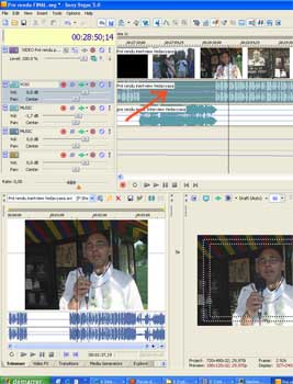

  3. yvano
    426
    Sur cette photo, un peut plus loin sure la même trak sonore la voix prix directement a l'interview fonctionne trèes bien.

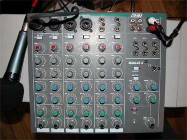

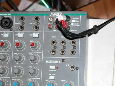

  7. yvano
    426
    Je t'envois des photos de la console au cas ou tu verrais le problême.
    Comment a tu peut voir que c'étais inversé?
    Y a t'il une façon de voir comment c'est inversé?
    J'essaye d'évité que ça se reproduise.

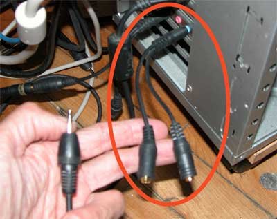

  10. yvano
    426
    Voici la bête noir qui étais la cause du mystérieux problême de son.
    Se petit bout de fil entre ma console et ma carte son c'est lui qui fesait l'inverson de polarité.
    Je vais mieux dormir maintenant.
    Je joint une photo pour ceux qui iraient chez RADIO SHACK acheter cette pièce.
    J'ai connecté directement sans passer par ce fil et HOP! tout est correct.
    Merci Merci Gilles pour avoir décelé qu'il y avait inversion de polarité.
