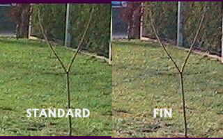

    Exemple 1
    Dans ce premier exemple, c'est flagrant. Ma pelouse est vraiment bien verte comme sur la photo en mode standard. Nous sommes en hiver et elle n'est pas encore décolorée par le soleil, comme on a l'impression en mode fin. En mode superfin, c'est pareil, même couleur terne.

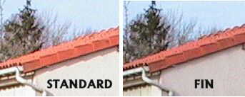

    Exemple 2
    Dans ce deuxième exemple, là c'est la définition qui est mis en cause. Regardez l'ombre des tuiles sur le mur : bien plus nette en mode standard, ce qui correspondait à la réalité. Quant aux couleurs, le mur de la maison est bien blanc, surtout illuminé par le soleil.
    Alors Canon, dis moi comment tu fais pour améliorer la qualité des photos en les compressant, ca m'interesse beaucoup !
