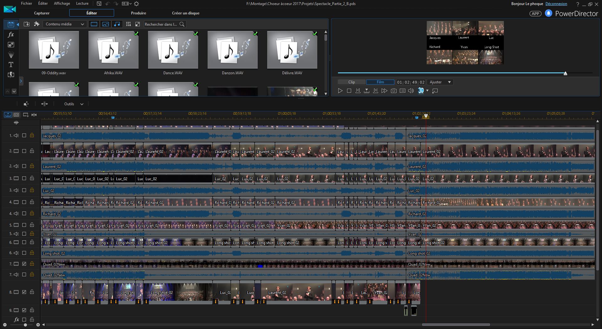

    Moi aussi j'utilise PowerDirector 15. J'enregistre des spectacle avec 6 caméras. Je n’utilise pas leur outil multi-caméra.
    Voici ma méthode, Je place sur 6 pistes différents chacune de mes caméras. Je redimensionne chacune des image de mes caméras pour créer une image qui me permet de voir chacune de mes caméra. Je me crée par la suite un fichier SD que je nomme Quad. Par la suite je place ce fichier sur la piste 7. J’enlève l'effet de dimension d'image de chacune de mes caméras. Je désactive l'audio et la vidéo de mes pistes qui contiennent mes caméras. Je barre mes pistes audio des pistes qui contiennent mes caméras.
    Par la suite je fait une coupure pour copier la vidéo de la caméra désirée sur la piste 8 de la ligne de temps.
    Regarde l'image.
    J'espère que cela a pu t'aider
    Bon montage

    Bonjour Le Phoque et merci beaucoup pour ta réponse ....
    Il va falloir que j'assimile ta méthode (sic) mais je pense devoir te demander quelques précisions
    à ce propos. De prime abord, je crois qu'il faut au préalable , synchroniser les pistes entre
    elles avant tout ?
    Comment redimensionnes-tu les images des cams ?
    Quelles caractéristiques du fichier SD ?
    Fluidité de la lecture en time-line avec ce process ?

    Ce que j'ai compris, il réalise une vidéo basse résolution composée des vignettes de chaque vidéo.
    Il désactive ensuite la lecture des vidéos HD et il se base sur la vidéo des vignettes pour faire son montage

    Bien vu ! Je viens de réaliser un montage multicam de 2 caméras pour faire vite
    et j'ai bien tout compris le fonctionnement de la méthode de " Le Phoque " !
    Je vais développer en fonction de mes besoins ; je pense faire un mix de la méthode
    PWD à 4 cam normalement , récupérer la piste multi4 cam , la placer sur une piste
    AVEC les autres caméras et re-switcher le tout !
    L'astuce est de re-dimensionner les images des cams dans le moniteur de contrôle !
    Merci encore pour cette bonne idée

    C'est bien cela saint kro.
    Moi, j'utilise un magnétophone de marque Zoom qui enregistre sur carte SD pour mon son. Celle-ci est branché sur la console audio de l'ingénieur de son. Par la suite je place ce fichier sur la piste musique de PowerDirector.
    Cette méthode, avec une vidéo basse résolution composée des vignettes de chaque vidéo, me donne toute la souplesse de montage désirée.
    Elle me permet des coupures plus précises, d'utiliser tous les outils d'effets dans PowerDirector, de faire toute modifications de montage à n'importe quel étape de mon montage et d'avoir plus d'une piste audio de référence qui me permet de mixer par exemple mon son principal (musique console audio) avec une piste audio qui contient les applaudissements de la salle (son d'une de mes caméras).
    Cette méthode me permet aussi d'avoir accès en permanence à la vidéo de chacune de mes caméras.
    Le seul inconvénient, c'est de devoir créer un fichier vidéo basse résolution composée des vignettes de chaque vidéo. Je fais ce fichier en SD pour 2 raisons. Je n'ai pas besoin de qualité vidéo pour ce fichier de travail et je veux que mon système le crée rapidement.
    Mais pur un spectacle de 2 heures, cette méthode me permet de sauver beau de temps.
    Si vous avez des questions sur cette méthode, ne vous gênez,
    Bon montage

    Ce n'est que mon fichier Quad qui est SD, le fichier qui est composé des vidéos de mes 6 caméras. Ce fichier me permet de connaître le cadrage de mes caméras. Mes fichiers de mes 6 caméras sont toujours HD (piste 1 à 6) et c'est à partir de ceux-la que je retire mes segments vidéo que je place sur ma piste 8. Mon contenu de mon montage commence à la piste 8 et plus. Les pistes 1 à 7 sont ignorées dans mon exportation.
    Donc les fichiers que PowerDirector utilise, sont HD et je sort mon produit en HD.
    J'espère que ces explications sont claires.

    Pour complémenter mes explications, j'aurai pu éviter la création du fichier Quad. Mais sans le fichier Quad ma lecture n'était pas fluide.
