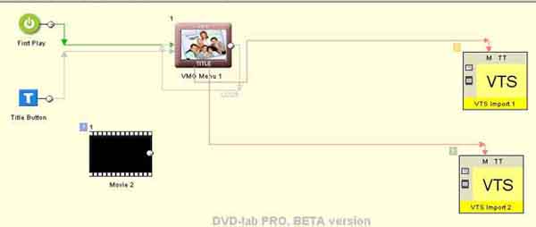

    j'essaye de faire quelque chose avec dvdlab!
    j'ai deux dvds d'environ 2 Go, je voudrais les mettre sur un seul dvdr en gardant leurs menus et bonus.Je voudrais passer par un menu que je ferai moi meme pour basculer d'un VTS a un autre!
    Donc j'ai telechargé DVD lab pro, j'ai rippé sur mon disque dur mes 2 dvds!
    Sous Dvdlab, j'importe mes 2 VTs , je compose mon menu VGM avec un lien vers le Vts import 1 et un lien vers le Vts import 2.Il y a le VTS1 qui me sert a rien et que je ne peux pas supprimer donc je mets une petite video noire pour eviter les probleme pour la compil (pour info cette video est reliée a rien du tout)
    Donc je compile, ca marche impec sur le PC (fichiers sur DD), je grave et là ca va plus : Nero me dit "Echec de la reallocation des fichiers videos etc etc..." je fais "Ok" et je vois dans la fenetre de Nero :"Le video title set contenant 'VTS_02_0.IFO' n'est pas requis" je grave quand meme (meme pas peur :) !!!) et je mets mon dvdr fraichement sorti de graveur dazns mon lecteur de Salon et j'ai bien le menu VGM je peux "bouger" dans le menu mais des que je selectionnes ca bouge plus et plantage de la platine!J'essaye le disk sur le pc çà marche :(

    l'image du projet

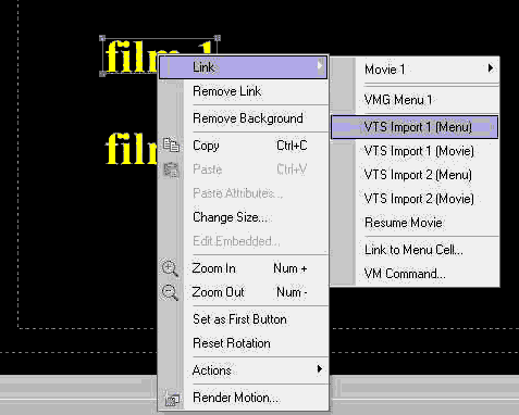

    j'arrive pas à faire l'edition de lien en le VMg menu et mes deux VTS import ?_?
    (enfin si mais pour un seul, si j'essaye de "tirer" le flèche pr le second, c'est le premier qui se déseclectionne :/)

    Dans ton menu VMG tu créés deux liens. Pour ça tu mets un texte, un bouton, une frame ou ce que tu veux, puis clic droit sur cet objet et tu attribus le lien vers ton vts importé.
    Tu as le choix entre le menu root de ton vts ou la vidéo de ce vts.

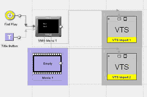

    Je pige pas ton problème. Tu fais ton menu comme tu le ferais pour un menu standard.
    - tu importes tes deux vts externes
    - tu crée un menu vmg
    - tu mets deux objets (texte, boutons...) que tu lies à chaque vts importé.

  14. Echizen
    21
    Merciiiiiiiii, ça marche nickel maintenant :)
