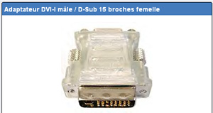

    salut,
    quelqu un a t il déja essayé et réussi a faire marcher cet adaptateur?
    j ai tenté pour m installer un 2eme écran catodique via la sortie DVI et rien a faire, il le trouve pas!!!
    J ai tout essayé pour etre sur que ca vienne pas de l écran ni de la carte.. Mais la; je sèche!!!
