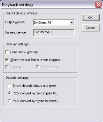

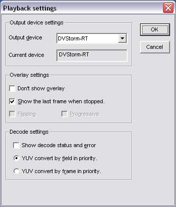

    Puisque la sortie TV est active quelles sont les formats visibles avec mediacruise.
    J'ai fait un MPEG2 mais rien ne sort sur ma TV.
    Voici mes options
    Stéph@ne
  4. Stéph@ne
    2 154
    Jean Pierre
    Oublie mon message je viens de trouver
    Merci
    Stéph@ne

  7. Stéph@ne
    2 154
    Ah au fait, voici ceux qui m'ont permis de voir sur la TV
    Stéph@ne

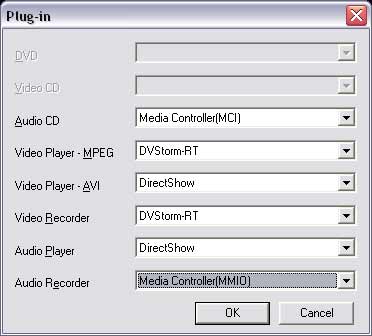

  10. manreg
    184
    Salut,
    ds un post précédent, la question des possibilités de monitoring directe par la carte fille Storm à été abordé.
    Mais impossible de trouver une solution pour lire les DVD a travers MédiaCruise. Je vois ds les images jointes que cette possibilitée est présente sous XP(bon ok elle grisée..) (je ne pense pas l'avoir vu sous 2000), sous forme de plugin. Y'a t'il un logiciel de lecture spécifique pour MédiaCruise?
    Avez vous essayé de creuser ds cette direction?

  12. Stéph@ne
    2 154
    Ah bon !
    Pour y accéder, tu cliques bouton droit de la souris sur l'ecran principal de MEDIACRUISE, là il se transforme texte bleu sur fond noir.
    Il ya 2 flêches, cliques vers le bas et sur Plug'in et voilà.
