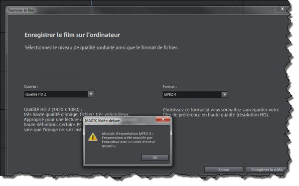

    Bonjour
    Je ne peux plus exporter mon montage en MP4 depuis l'instal de Magix VDL 2014
    Une idée ?
    Je précise que cela fonctionnait sous Magix 2013.

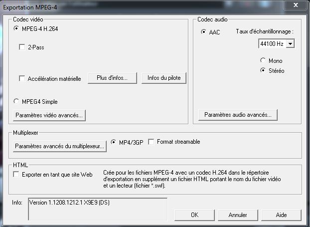

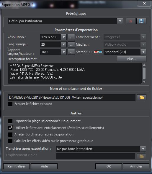

    Bon, je confirme que sous VDL-2014P, mes exports MP4 et WMV ont l'image et le son décalés (et de beaucoup ce qui rend la vidéo impossible à regarder).
    J'ai essayé un WMV car comme toi, j'ai pensé que j'avais peut-être des paramètres d'export foireux...Mais le décalage est là aussi (peut-être même encore plus grand) en WMV...
    Pour essayer de m'en sortir, je viens de refaire exactement le même export mais à partir de VDL-2013P, et le fichier MP4 généré est nickel: aucun pb, c'est parfait ! Comme VDL2013P n'offre pas les mêmes options d'export que VDL2014P, il se pourrait que l'option par défaut de se dernier soit foireuse.
    Différences:
    1-.La résolution d'export de VDL2013P a été réglée par défaut à 1280x720 (je n'y ai pas fait attention quand je l'ai lancée), donc je vais le refaire en 1920x1080 comme sur VDL2014P.
    2-.Dans VDL2013P, l'entrelacement est bloqué sur "progressif" , alors que sur VDL2014 j'avais choisi "champ bas d'abord": what is the best ?
    3-.Les options des codec vidéo et audio proposées sont différentes dans les 2 versions:
    MPEG-4 H264 , et AAC pour VDL2013
    MPEG-4 H264 et AC3 pour VDL2014: a priori il semble impossible de sélectionner AAC...vous y arrivez vous ?
    Je joins les copies d'écrans des paramètres d'export de VDL2013, ceux de 2014 étant dispos dans mon précédent post.
    Je vais tenter un export en 1920x1080 avec VDL2013P pour voir si ça roule aussi bien que précédemment (ma source étant en 1920x1080).
    Sous VDL2014, quelqu'un peut-il me dire s'il est possible de faire un export MP4 en AAC car ça semble bloqué sur AC3 ? De même VDL2014 veut me générer un fichier ".m2ts" alors que VDL2013 me génère un ".MP4" , et je ne semble pas avoir le choix sous VDL2014: j'ai dû rater quelque chose !
