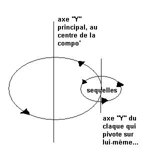

  14. trophy
    404
    oui, c'est un des avantages des equations, par exemple:
    "zed=zed+0.1;
    value(pop_layer(1), pop_property(1))=zed*80;
    value(pop_layer(1), position)[0]=cos(zed)*250+ax;
    value(pop_layer(1), position)[2]=sin(zed)*250+az; "
    "zed" est une variable qui s'increments de 0.1 à chaque images ou plutôt à chaque interval de calcul, qui ne correspond pas forcement à une image.
    pour sequelles voici l'effet de rotation obtenu par le script, en vue de dessus (perspective cavalière):
