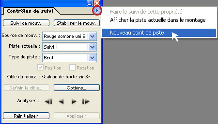

    il faut les traker 1 par 1
    toutes les coordonnées des points figurent dans le Suivis de cible du calque source (suivi 1, suivi 2,…) lorsque Brut est sélectionné dans Type de piste de la fenêtre contrôles de suivi.

    non on peux ajouter autant de traker que l'on veut. Il faut aller dans le menu de la fenêtre de contrôle de suivit et créer un nouveau point de piste.
