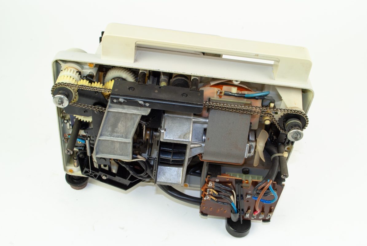

    Bonjour, Il y a quelque chose qui m'intrigue dans tes observations. Si j'ai bien compris, le ventilateur tourne, mais pas le moteur. Pourtant le ventilateur est directement sur l'arbre moteur. Donc il ne peut pas s'animer si le moteur ne tourne pas... On parle bien de ce projecteur comme sur la photo ci dessous ?

    Non le moteur a du mal à tourner
    Oui c’est ça et non je crois qu’il y’a deux moteur
  15. scipfr
    1 520
    272
    +11 / 26 / -1
    Très franchement, je pense que tu fais fausse route avec cette histoire de deux moteurs. Il n'y en a qu'un sur ce modèle.
