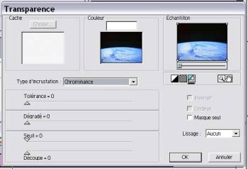

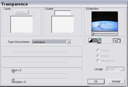

    Un grand nombre de logiciels de montage permet cela. Le plus abordable, compte tenu de ton projet, me paraît être Adobe Premiere. L'incrustation vidéo y est possible à l'aide de plusieurs facteurs, parmis lesquels on peut citer :
    1) la luminance, qui supprime un ton lumineux précis.
    2) la chrominance ( technique complexe mais plus minutieuse ), qui supprime une couleur précise.
    Au fait, as-tu déjà de l'expérience en ce qui concerne la vidéo numérique ?

    Luminance

    Chrominance

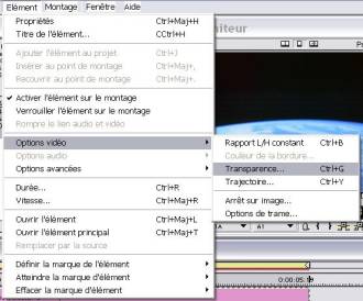

    J'allais oublier l'accès au menu des "Transparences" :D
