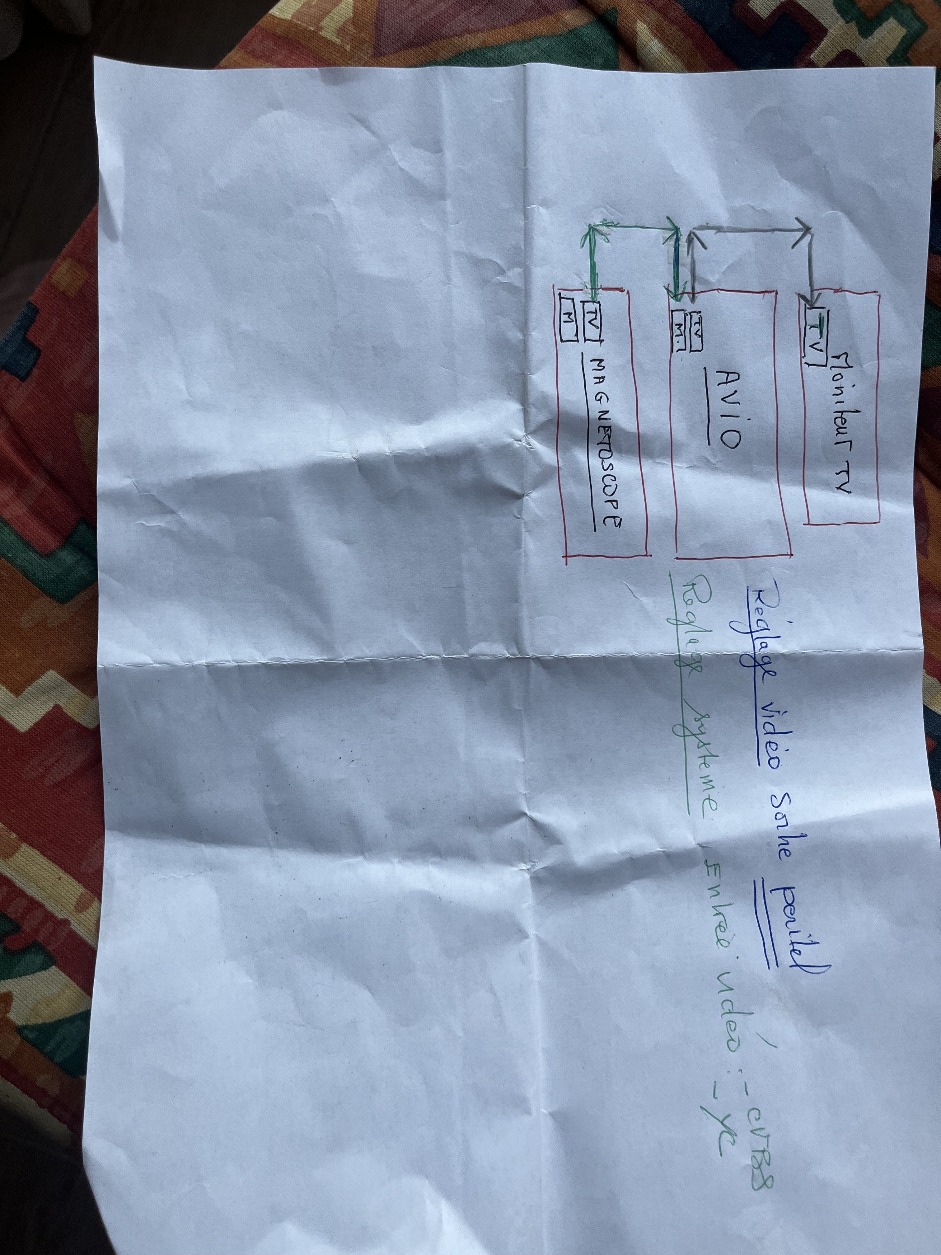

    Je reprends des montages que j'avais commencés et je me trouve confronté au problème suivant
    Mon matériel : AVIO CASABLANCA MACROSYSTEME - MAGNETOSCOPE - POSTE TELEVISEUR SONY TRINITRON
    liaison TELE - AVIO par péritel ( sortie AV TELE - Entrée AVIO AV TV) réglage sortie vidéo : PERITEL
    sur AVIO - entrée vidéo sur AVIO CVBS
    PERITEL SUR AV TV MAGNETOSCOPE - PERITEL SUR DECODEUR AVIO
    Les fonctions de l AVIO apparaissent bien sur ma télé en couleur par contre mon film apparait en noir et blanc (Branché en direct sur la télé le magnétoscope sort le film en couleur ).

    Oui je n’arrive pas à m’en sortir. J’ai déjà fait des montages / j’avais suspendu pour reprendre et très surpris de rencontrer ce problème / je suis convaincu que mes branchements sont corrects.
    Peritel télé AV TV vers peritel TV AVIO
    Les fonctions AVIO s’affichent en couleur à l’écran TV
    Peritel AV TV magnétoscope vers peritel décodeur AVIO

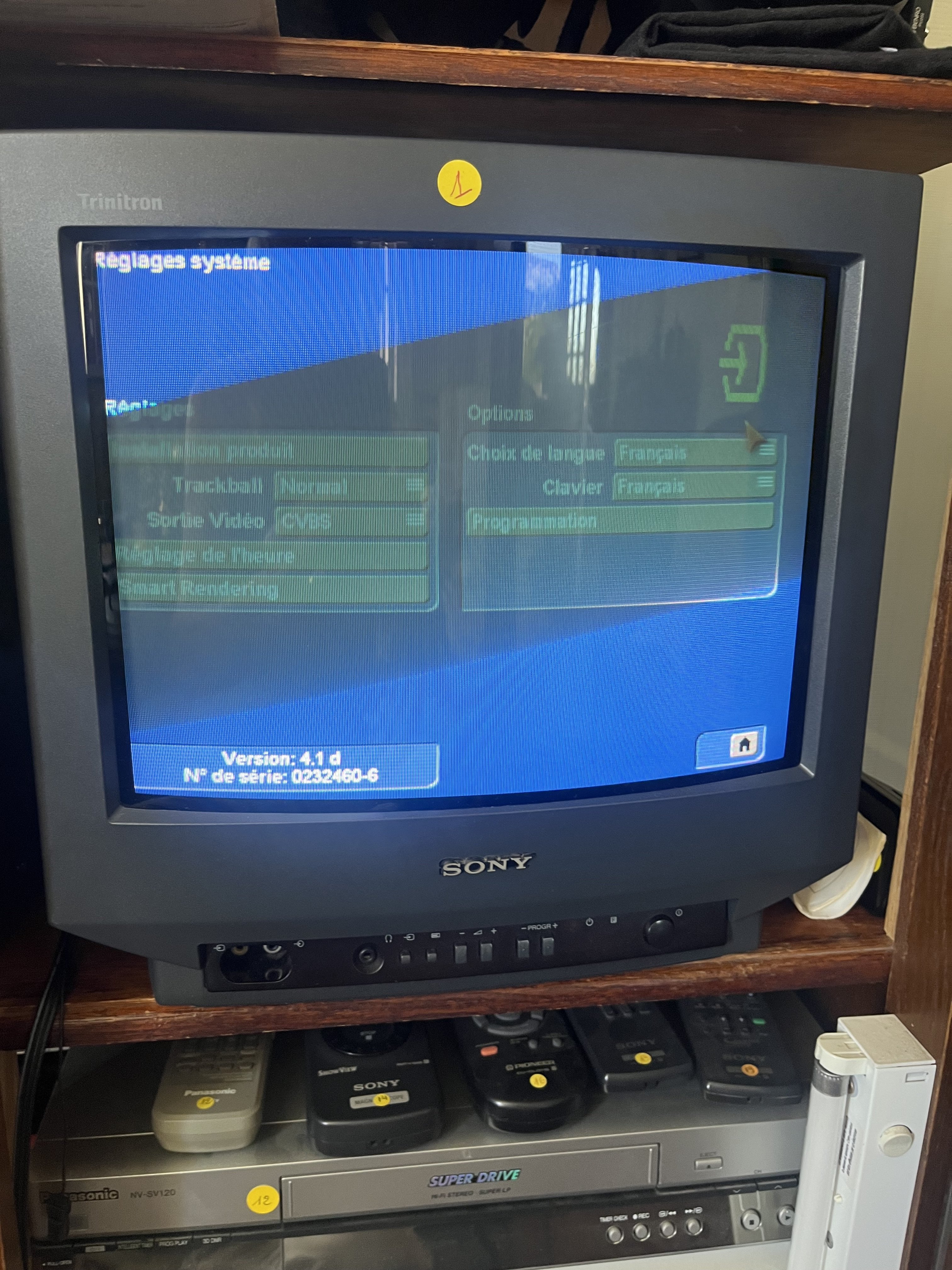

    Réglage sortie video AVIO CVBS
    Réglage entrée vidéo AVIO. PERITEL
    Quand je lance l'enregistrement sur l'avio et la lecture sur le magnétoscope j'ai bien le signal vidéo mais le film apparait en NOIR et BLANC ????? le signal est diffusé mais pas en couleur - c'est la que je bloque PAL - SECAM ????????

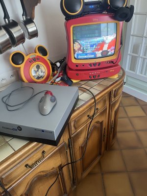

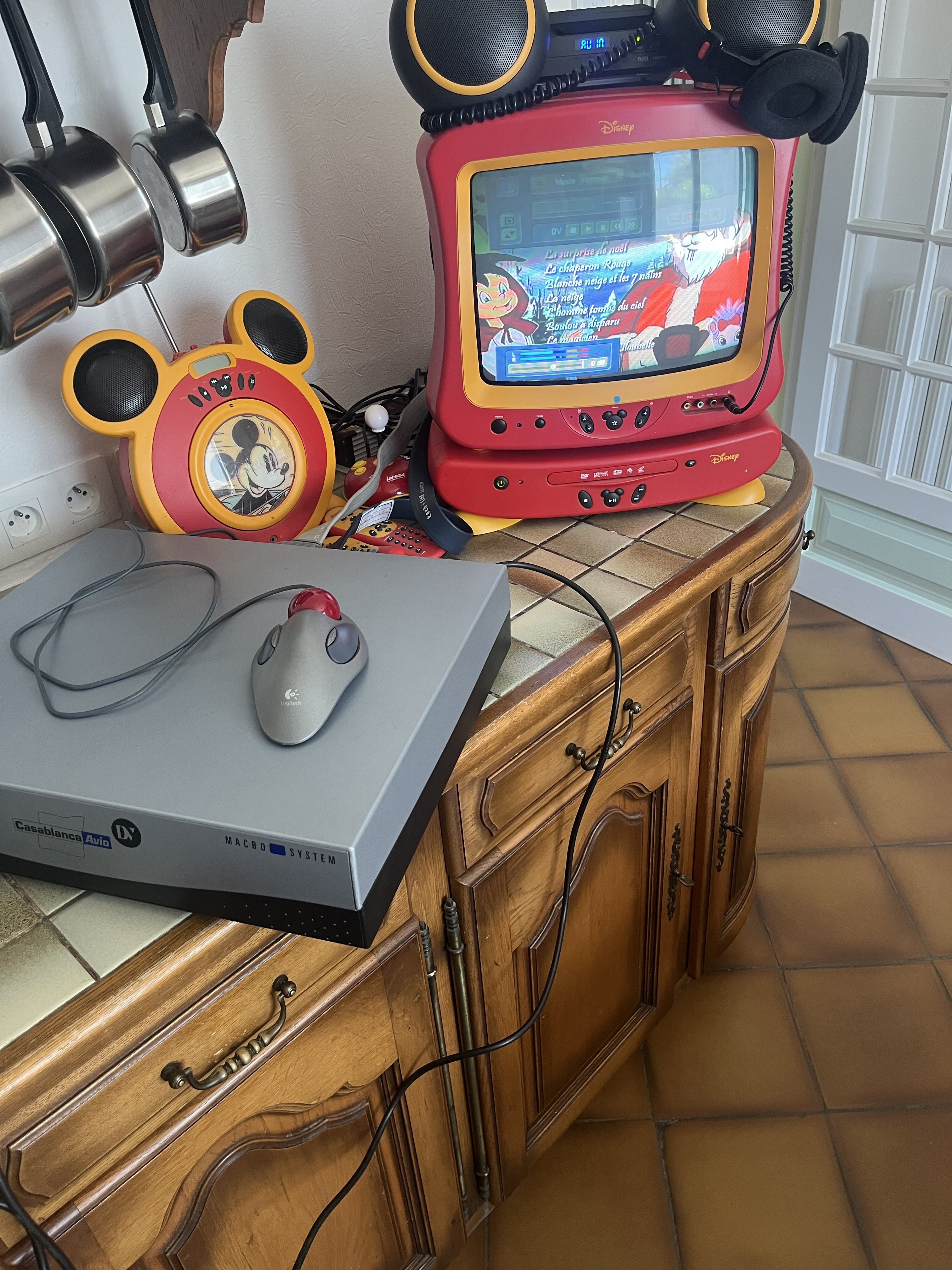

    je viens de brancher l'avio sur un lecteur DVD et un autre poste de télé - j'obtiens la couleur

    oui c'est le lecteur dvd qui est branché sur l'AVIO
    Ie voulais faire un essai sur le télé de la cuisine et je vois que ca sort en couleur du DVD sur le télé MICKEY.
    Bonne idée brancher le lecteur DVD sur le KV-14M1B
