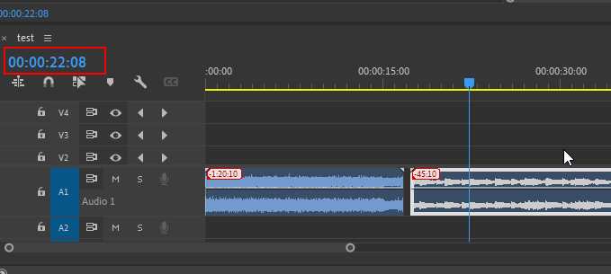

  8. Charlie
    5 900
    83
    2 232
    +235 / 1 391 / -3
    Le seul compteur c'est celui-là, qui te donne le timing (et qui peut se modifier "à la mano") mais pas le tempo...
    Après tu peux aussi utiliser des Marques...
