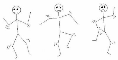

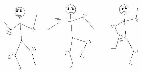

    Pour le pb avec ton perso, plutôt que de mettre une seule image fixe de toi qui bouge pas, je prefere en mettre 3 ou quatre qui bougent, cela donne un peu plus de réalisme.
    Tu te prend donc en photo couché par terre et tu détoure dans toshop. Et tu refait ta manip dans after ou premiere.

    whaoouu, quel dessinateur :-)
    et une fois mes perso détourés, je fait durer combien de temps chaque image. Par exemple, si j'ai trois fois mon perso avec 3 positions différentes, je les enchaine, ça dure pour mon anim environ 12 frames (le moment ou je pars en l'air). donc ,je laisse durer chaque image 4 frames, c'est ça . Ou alors je le laisse durer 2 frames et je répéte le mouvement ?

  12. taquinade
    taquinade Conseiller Technique Effets Spéciaux & After Effec
    1 001
    Faut tester et voir quelle configuration est la plus fluide.
    Le seul truc c'est qu'il faut éviter les variations trop importantes de mouvement pour éviter d'avoir un mvt saccadé.
