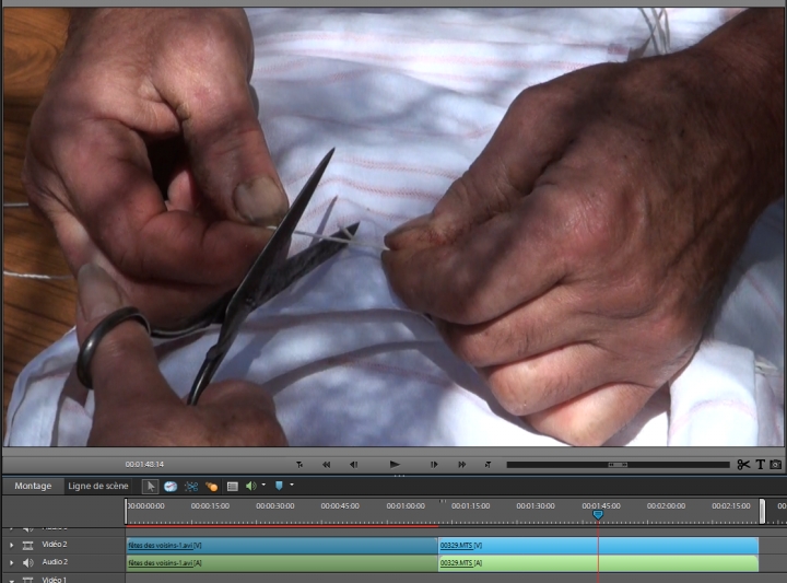

    je n'avance pas du tout meme en DV
    j'ai le meme probleme j'ai installe premiere 9 sur autre ordinateur
    meme probleme
    j'ai toujours une ligne rouge
    j'ai filmé en 16/9
    l'image apparait en 4/3 sur le moniteur
    et me sort un film en 4/3

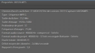

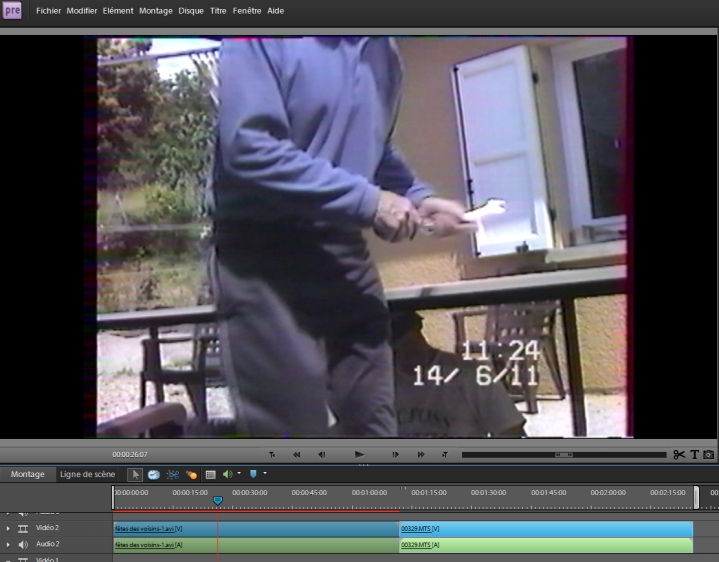

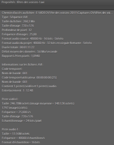

    PE9 : Projet créé avec les paramètres DD HD 1440 x 1080 (mpeg2)
    Deux formats sont utilisés pour ce test : 4/3 DV (base analogique) et AVCHD (.mts)
    Dans Projet sous onglet Organiser (à droite) , clic Droit sur un élément DV > Propriétés
    où l'on voit Taille d'image 720x576 , Rapport L/H en pixels : 1,0940 (4/3) ce qui donne sur l'écran une image bordée de noir puisque le projet est en 1440 !
    Une ligne rouge indique que les images ne correspondent pas à la préconfiguration ! Il faudra faire un rendu de cette zone !

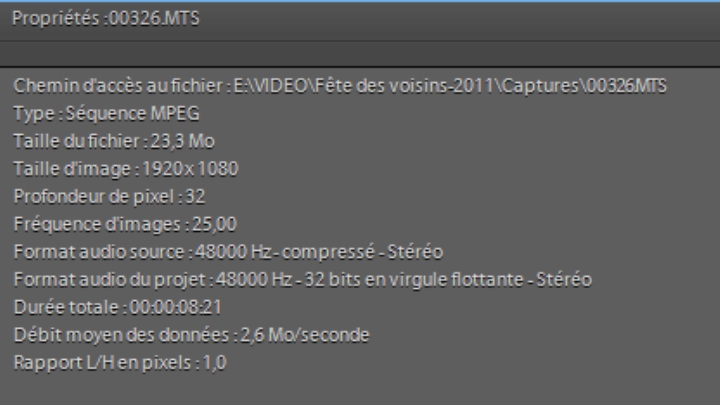

    De retour dans Projet , clic sur un élément AVCHD , Propriétés >
    où l'on voit Taille d'image 1920 x 1080 , Rapport L/H en pixels : 1,0 , de qui donne une image plein écran ! Il n'y a pas de ligne rouge au dessus de cet élément !
    J'ai un doute quand à la dimension de tes images ! Vérifies , comme ci-dessus , les propriétés des éléments importés !

  9. ERIC74940
    et oui
    avant et apres importation bien que mes deux camescope a bande et a DD syent reglé pour faire du 16/9 l 'image est en 720*576:perplexe:

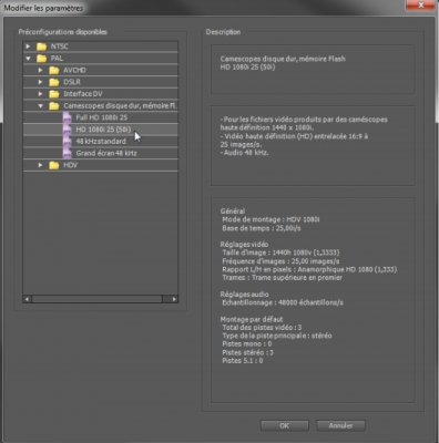

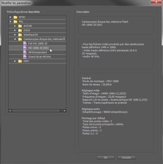

    Le DV et le MPEG2 sont en 720 x 576 , 4/3 avec un ratio pixels de 1,067 et 16/9 avec ratio pixels de 1,420 !
    Le nombre de pixels est identique , seul la forme change !
    Il s'agissait en fait d'un faux 16/9 , le capteur de la caméra étant en 4/3, on appliquait un cache supérieur et inférieur à l'objectif , ensuite (en gros) il y avait un calcul de l'ordi pour l'adapter à la forme 16/9 !
    D'après MédiaInfo il s'agit bien de MPEG2 16/9, donc la config à choisir doit être celle indiquée précédemment , c'est à dire PAL > Camescope DD > HD 1080i 25 (50i) dont le ratio pixels est de 1,333 !
  11. ERIC74940
    Enfin
    bonjour
    j'ai mis comme tu le disais dans ton dernier message
    "c'est à dire PAL > Camescope DD > HD 1080i 25 (50i) dont le ratio pixels est de 1,333 !"
    l'image est bonne dans le moniteur
    le son aussi
    il me reste plus qu'a vous dire un grand merci a tous :bravo::good:
