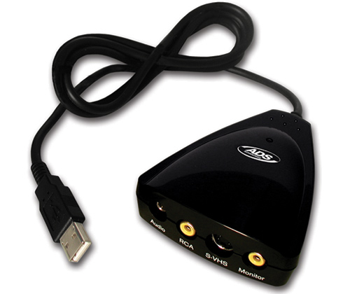

    salut,
    Bien cormeyl tu me met le doute et je ne suis plus sur que ce soit des entrées!!
    Tout ce que je sais c'est que je peut relié mon camescope analogique par un cable avec deux embout composites identiques de chaques côtés.
    Aux cas où cela ne ferait quand-même pas l'affaire, j'ai repéré un boitier d'acqui USB,
    c'est un bas prix car je n'ait pas beaucoup de moyen, mais pourriez-vous me dire si il ferait l'affaire et si je pourrait tout de même faire mon acquisition sur PPro7?
    merci
    http://multimedia.fnac.com/multimedia/images_produits/zoom/2/3/1/0757887190132.jpg
