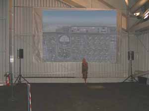

    Voila mon problème. Il m'arrive de faire des projections, par vidéo projecteur bien sur, de grande taille (plus de 6 m de base).
    Le vidéoprojecteur est relié à un PC qui l'alimente en vidéos enregistrées en format 1024X768.
    Jusqu'a maintenant ces vidéos étaient enregistrées en plan séquence, car je n'ai pas trouvé de logiciel me permetant de faire des montages dans ce format.
    Je suis à la recherche d'un logiciel simple pour pouvoir mettre bout à bout des plans enregistrés en 1024X768 sans perdre en résolution, c'est à dire garder ce format en sortie.
    J'en ai bien trouvé qui acceptent le 1024 en entrée, mais qui le convertissent en 720 en sortie, et cela ne me convient pas.
    Si quelqu'un a la réponse je l'en remercie infiniment à l'avance.
