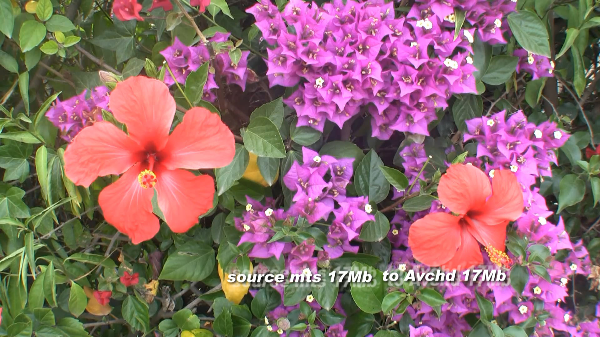

    Je pensais que la solution la moins destructrice pour éditer les clips de mon camescope Avchd était de conserver ce format pour le montage puis la gravure du DVD/BD. J'ai fait de nombreux essais et en comparant les images extraites j'en suis arrivé à la conclusion que je me trompais. Il s'avère que le moins destructif est de passer en Mpeg2 et d'y rester. Le plus étonnant c'est le changement de couleurs (tendance nettement plus jaune que l'original en Avchd)

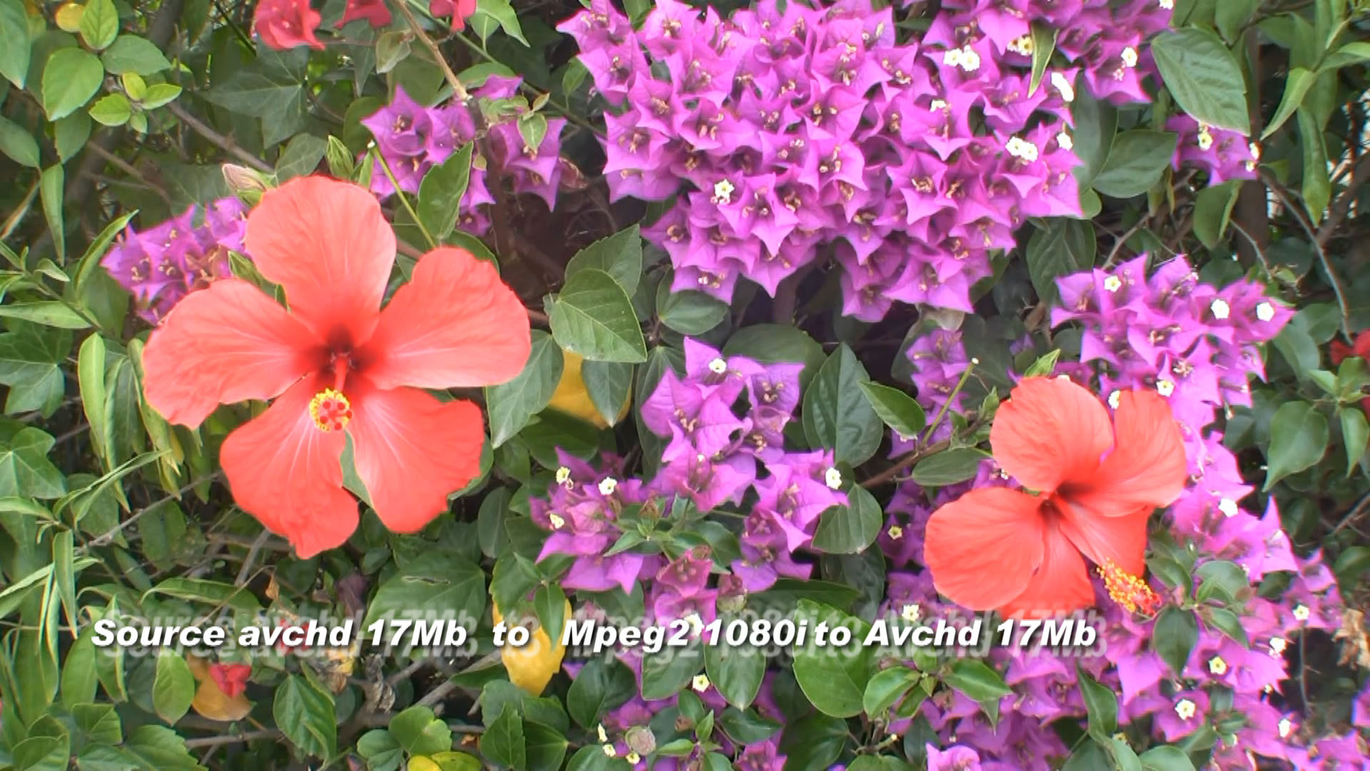

    En ce qui concerne la solution AVCHD > Mpeg2 1080 > AVCHD. On ne voit pratiquement pas de différence par rapport au montage AVCHD car la dégradation vient surtout du recodage AVCHD (qui existe dans les deux cas)

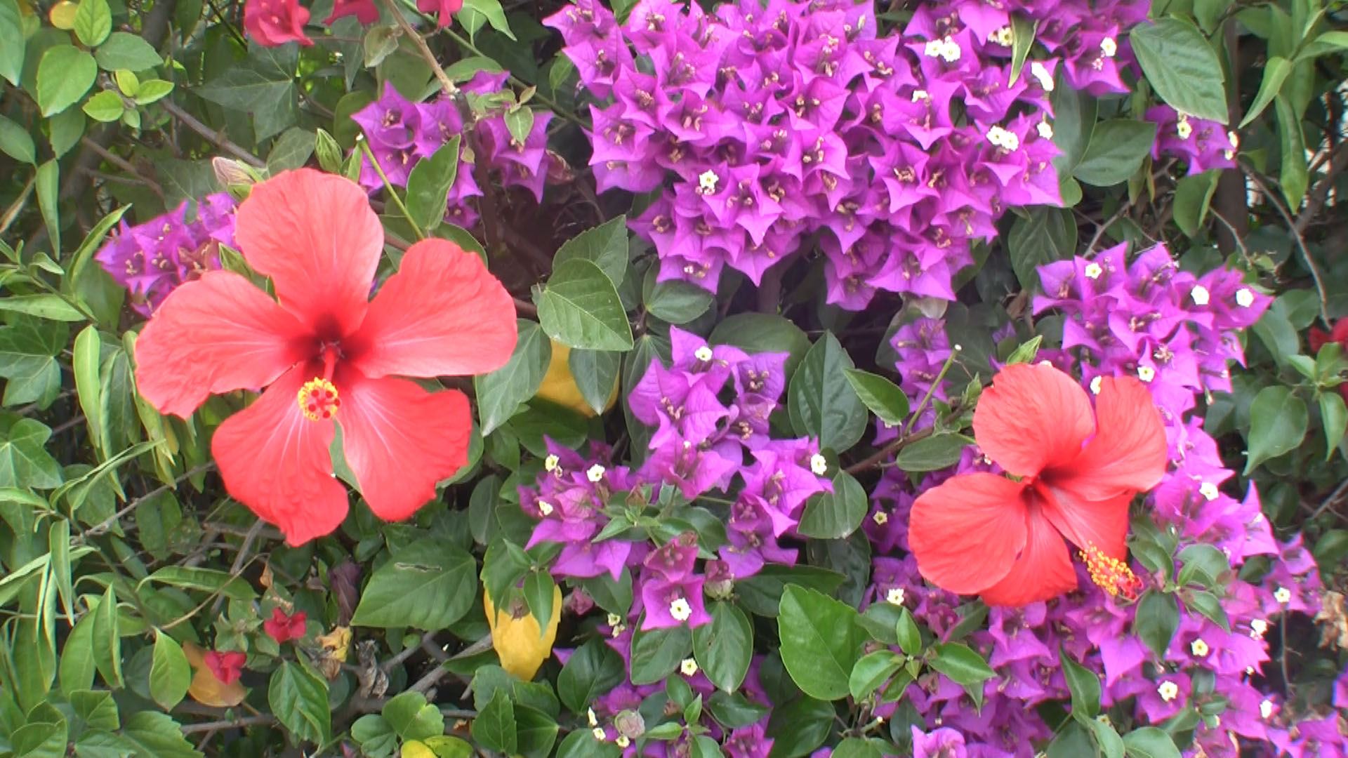

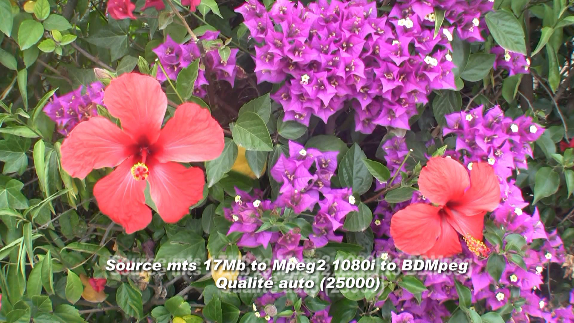

    J'ai passé énormément de temps pour cerner le pb de modification des couleurs en AVCHD. Je pense avoir fait toutes les combinaisons possibles:
    - A partir de l'original vers BD Mpeg et vers BD AVC
    - A partir de l'original vers fichiers M2TS AVCHD, Mpeg2 1080i 1080p et HDV
    -Création de BD MPEG a partir de tous ces fichiers
    -Création de BD AVCHD a partir de tous ces fichiers
    Il en résulte que:
    Tout passage en AVCHD modifie les couleurs SAUF l'original directement vers BD AVCHD. On peut donc sans probleme rester en AVCHD si on grave le BD à partir des rushes du caméscope. La qualité n'est cependant pas sensiblement meilleure qu'en passant en Mpeg2.
    L'avantage du Mpeg2 dans Studio est qu'apres le premier transcodage AVC vers Mpeg il n'y a plus de dégradation (j'ai testé jusqu'à 6 générations successives) donc le smart rendering fonctionne en HD aussi.
    Ceci est particulierement important losque l'on veut stocker temporairement des videos déjà montées en attendant d'en avoir assez pour remplir un BD.
    L'inconvénient est que l'on ne peut plus graver sur DVD sans repasser en AVC, il faut avoir un graveur Bluray.
    Surprise, au niveau taille des fichiers, j'ai laissé l'option qualité automatique pour créer mes BD et le BD AVCHD fait 98MB en 25Mb alors que le BD MPEG fait a peine 80MB en 20.2Mb (25Mb).
    J'ai extrait des images pour comparer toutes ces combinaisons. A votre disposition.
