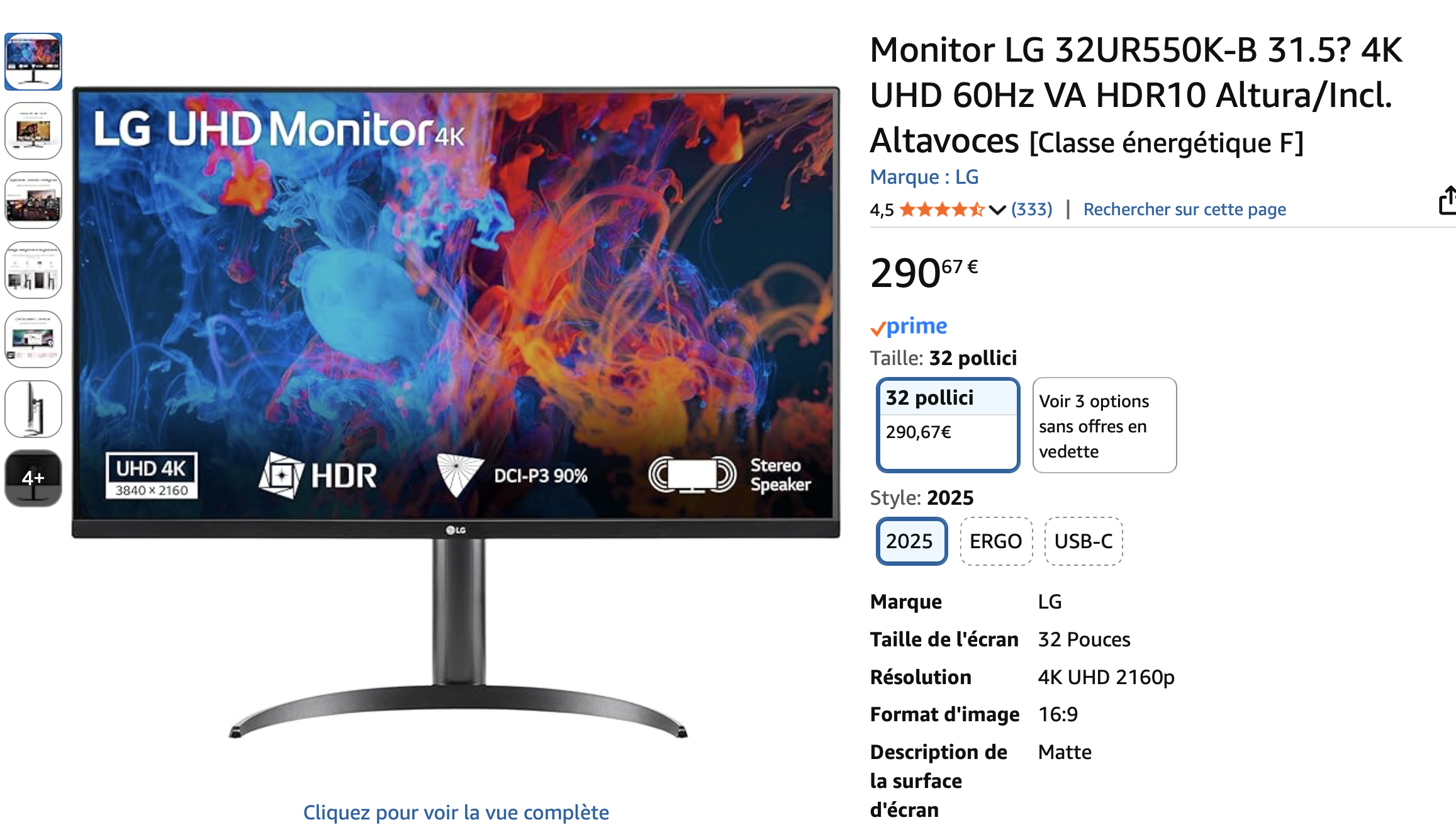

    En cherchant sur Amazon, j'ai vu qu'il y avait moyen d'acheter des moniteurs vidéos rotatifs (horizontal/vertical). L'idée étant de pouvoir diffuser en continu des vidéos verticales dans une école de danse. Il semble compliqué de trouver dans le commerce des moniteurs verticaux qu'on accroche au mur. Amazon propose donc des moniteurs rotatifs sur pied mais en 32 pouces maximum d'après une première recherche.
    Je me demande si c'est en effet la limite de ce genre de produit ? J'ai un client qui aimerait du 43 pouces vertical... Et par ailleurs, est-ce que ce genre de moniteur vidéo prend bien en charge la diffusion d'un fichier depuis une clé usb ou un disque dur ?
    Voici un exemple de moniteur en pièce jointe...
    Merci d'avance pour vos avis.

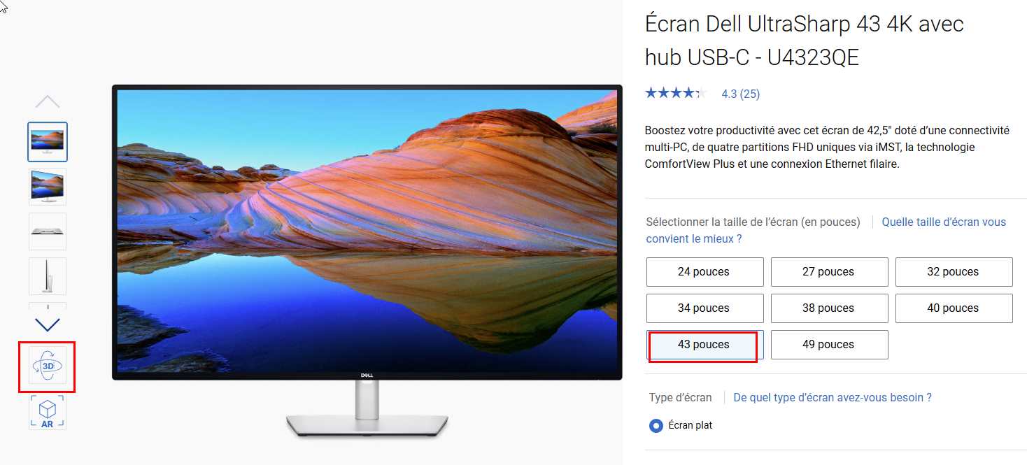

    J'ai cet écran Dell qui peut se mettre en position verticale.
    Et je pense que la plupart des écrans de cette marque peuvent se mettre en position verticale.
    Il existe en 43 ".
    En revanche, il ne peut lire seul une clé USB ou un DDE.

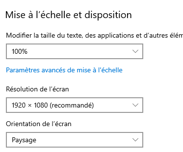

  4. giroudf
    +891 / 4 050 / -39
    tous les ecrans sont verticaux, suffit de les monter verticalement
    après evidemment faut avoir des videos tournées verticalement et configurer le lecteur.
    Avec windows, c'est assez facile, la rotation d'ecran fait partie de 'OS
    suffit de mettre en mode portrait
    Donc un ecran pas cher (meme 80 pouces 4K ca coute plus rien), en hdmi sur un PC avec la bonne config, je vois pas ou est le problème

  5. poploque
    168
    +1 / 3 / -0

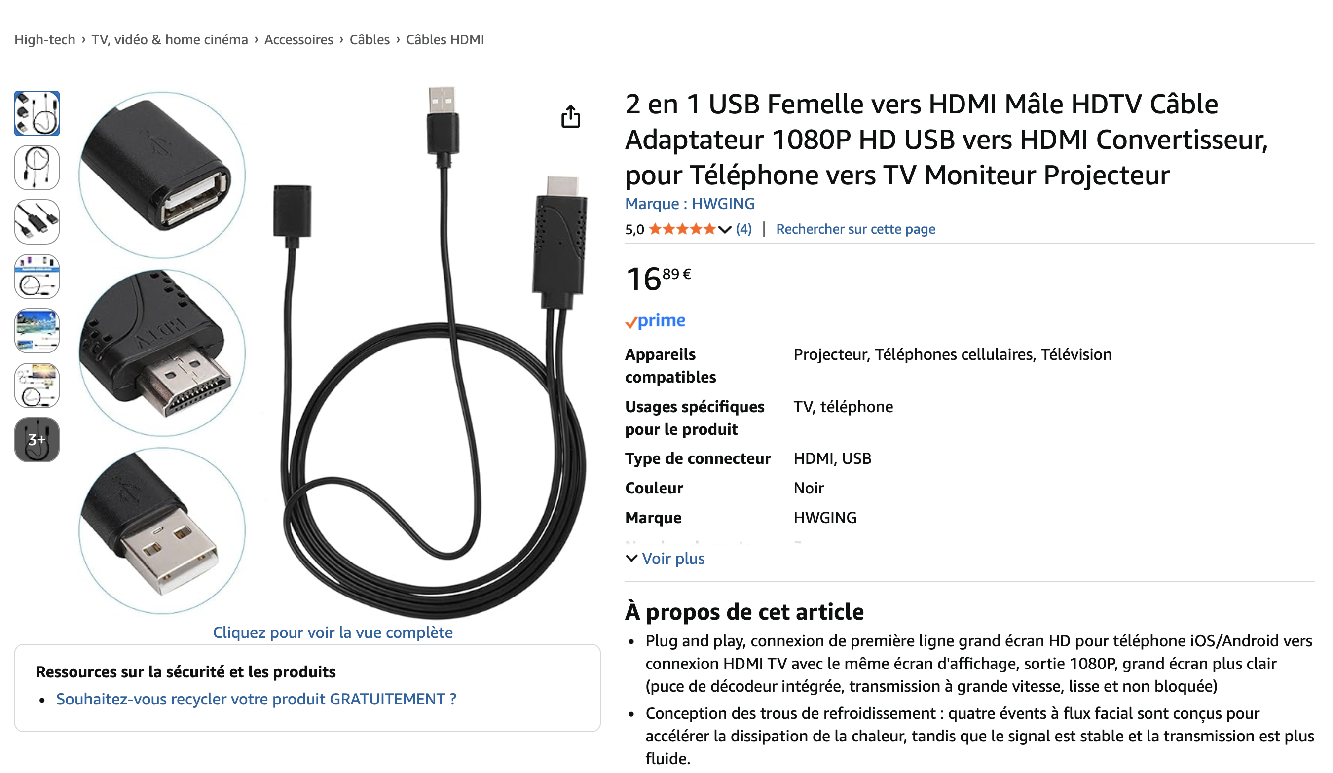

    Bon, j'ai reçu l'écran et en effet, il n'y a pas de port usb dessus (pub mensongère). Il n'y a que deux ports HDMI et un port DP-IN.
    Or, c'est pour lire une clé USB !
    Quel est le moyen le plus simple ?
    Est-ce que l'adaptateur en pièce jointe pourrait convenir ?
    Merci.

  9. poploque
    168
    +1 / 3 / -0
    Pour ceux et celles qui n'ont pas vu, je remets en pièce jointe l'écran que j'ai commandé et reçu sur Amazon mais qui n'a pas de port USB alors que c'est indiqué sur la description. OK JE POURRAIS LE RENVOYER à Amazon ou utiliser une système plus "pro" comme la passerelle multimédia MAIS ici c'est juste pour diffuser en boucle des videos depuis une clé usb dans une école de danse. Alors est-ce que l'adaptateur ci-joint que je viens d'acheter a des chances de faire le job d'après vous ?
    C'est tout ce que je veux savoir, merci.
  10. caraibe
    24 668
    +629 / 2 004 / -90
    Essaye le tu nous diras !
    Mais ça m'étonnerait que ça puisse lire un fichier vidéo
    Amazon ils sont en principes sérieux tu peux renvoyer et prendre une télé avec entrée usb multimédia
    Ou solution de giroudf ...C'est pas bien onéreux

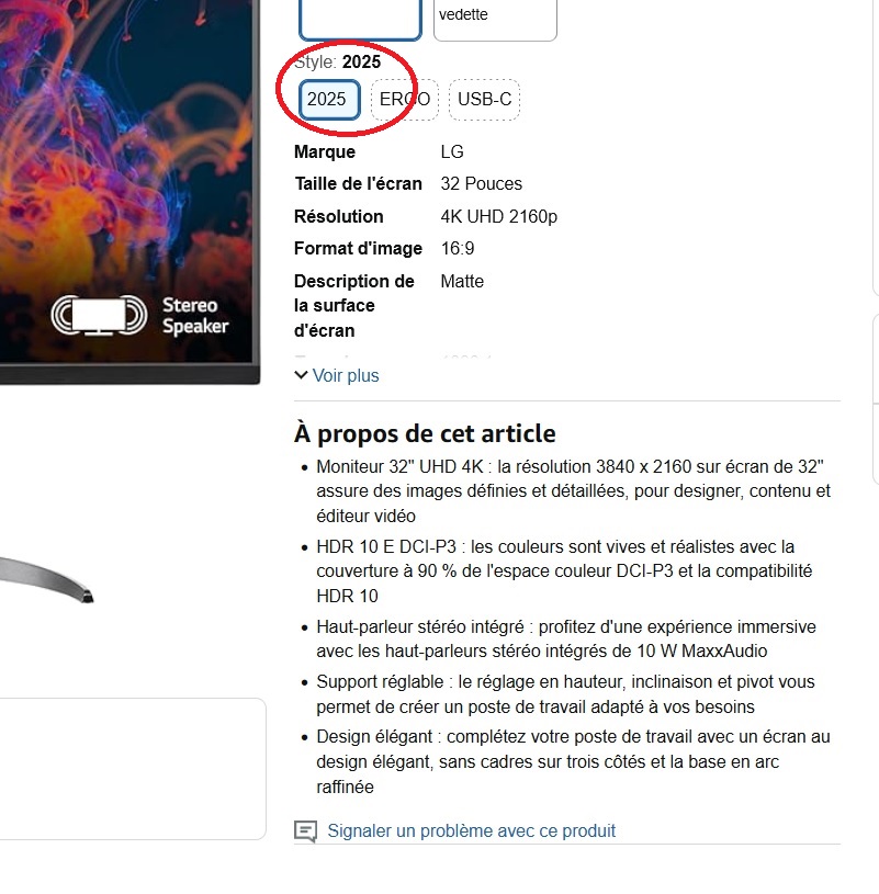

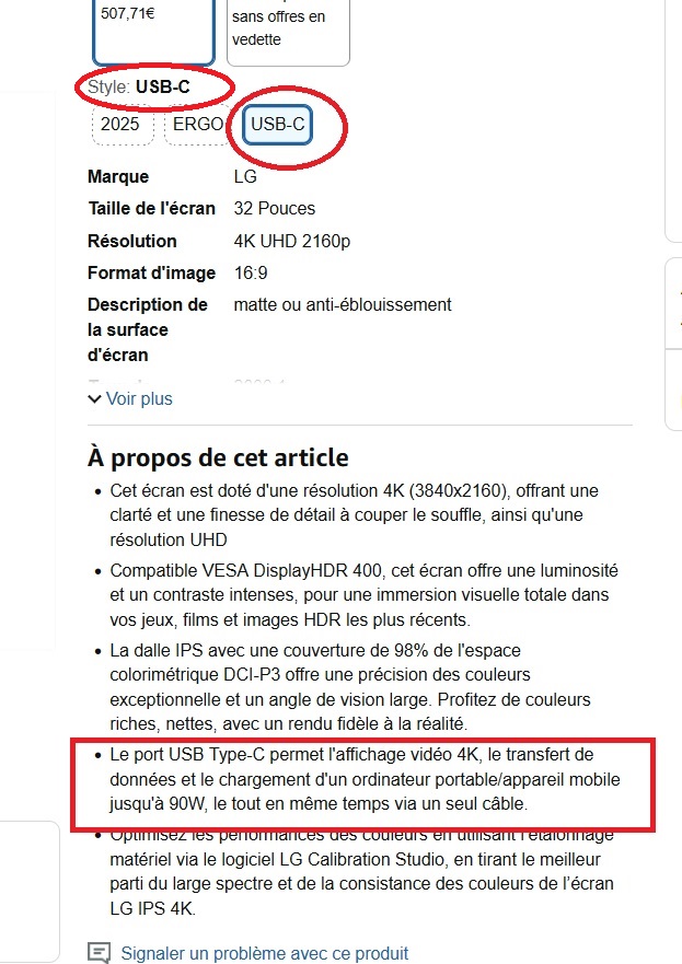

  12. poploque
    168
    +1 / 3 / -0
    Voici le lien vers la page Amazon. La mention de plusieurs ports USB est écrite plus bas en description... Server Busy
  13. saint kro
    24 213
    +744 / 4 336 / -92
    Pour avoir l'USB, il fallait choisir la version USB à 507 € et non la version de base 2025 à 290 €
    Donc pas pub mensongère, juste erreur de l'acheteur lors de la commande :D
    Version avec USB
    Version sans USB
