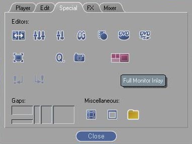

    il faut ouvrit le fichier
    C:\Program Files\Liquid 6\Sites\nomPC\Settings\settings.ini
    là il y a une valeur :
    FullMonitorInlay_DW=00000000
    il suffit de remplacer le dernier 0 par 1
    alors quand vous etes dans liquid edition , en customisant vous avez le choix monitor full inlay comme vous pouvez le voir dans l'image jointe
    ensuite il faut ouvrir le fichier
    C:\Program Files\Liquid 6\Program\vfrt.ini
    et la il y a cette valeur
    [NAB04]
    NABMonitorPos=1280 0 1280 1024 1280 1024
    que moi j'ai remplacer par
    [NAB04]
    NABMonitorPos=1280 0 640 480 1280 1024
    je travaille avec un ecran 1280*1024, et mon moniteur TV, sur XP j'ai coché la case etendre le bureau a ce moniteur pour la tV .
    Et maintenant quand je clique sur la commande full monitor inlay, j'ai la preview plein ecran des videos sur monteur TV, et si je reclique j'ai la disposition normale avec un seul ecran PC.

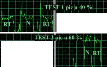

    Voici les tests que j'ai réalisé
    Config pour faire tourner le 6.0 DEMO
    Carte-mère Asus P4C800 deluxe
    Pentium 4 - 3.00 Ghz HT
    2GO RAM (4*512MO DDR)
    radeon 9800 PRO 128MO
    Windows XP Pro SP2
    Base color+blur cpu+2d editor+3d editor =pic du taux cpu 40% 25 ips
    blur cpu + base color+2d editor +3d editor....=..........60% 25 ips
    blur cpu + 2d editor + base color + 3d editor.=..........60% 21 ips
    blur cpu + 2d editor + 3d editor + base color.=..........60% 20 ips
    2d editor + blur cpu + 3d editor + base color.=..........60% 13 ips avec preview RT et 12 sans!!!
    2d editor + base color + blur + 3d editor........=.......60% 21 ips avec preview RT et 20 sans!!!
    3d editor + blur cpu + base color + 2d editor.=..........60% 20 ips
    3d editor + blur cpu + 2d editor + base color..=.........60% 13 ips
    Au premier test j'ai un pic cpu au debut de 40% puis ensuite je tourne autour de 23%.
    Les tests suivants sont toujours proches de 60% qui reste un pic.
    L'image jointe est tronquée pour passer la barre des 20 ko pour les pieces jointes.
    on y voit pour le test 1, l'utilisation CPU pour une lecture RT TV , une lecture normale, une lecture RT TV.
    Pour le test 3, une lecture normale et une lecture RT TV.
    L'enseignement est que les utilisations CPU en RT TV ou normales sont pratiquement identiques.
    Pour les ips les resultats sont également identiques avec meme un avantage de 1 ips en preview RT TV dans 2 cas.
    Les mesures ips sont reproductibles: si je passe la lecture 4 fois j'ai 4 fois les memes resultats en ips.
    J'ai suivi votre procedure de test mais avec une version DEMO apres le fuse je n'ai plus les meme video que vous
    car a chaque rendu jaune j'ai un gros logo Pinnacle qui s'affiche.
    Ces resultats valent donc surtout pour la comparaison avec ou sans RT sur TV.. et on ne constate pas de degradation!!
