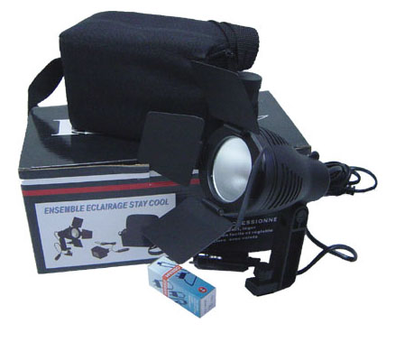

    bonjour,
    Toujours dans l'idée d'être autonome, je pense qu'une torche puissante avec batterie bandoulière serait intéressante.
    Celle ci -fait 100W 12 V (mais si vous prenez avec vous des ampoules 50w &35w vous aurez plusieurs puissances et plus d'autonomie)

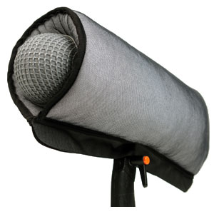

    Peut être une protection anti froid et anti pluie pour la Rycote ...
    Et, d'ailleurs une Rycote avec windjammer il n'y en a pas sur votre liste :hum:
    Remote Audio: Rainman
    Rolland:jap:
  8. l.isy
    127
    +3 / 8 / -0
    Rolland a bien raison pour la Rycote, tu pourrais aussi en prévoir une pour ton micro HF.
