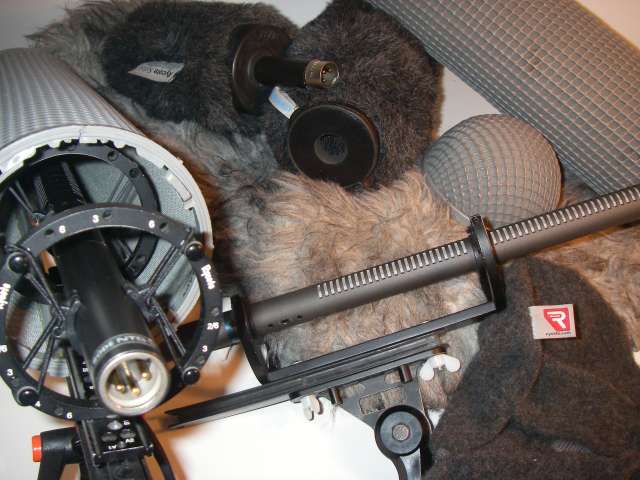

    Oui ... dans l'idéal ... si l'environnement est propre en arrière-plan mais attention ce n'est pas un télé-objectif. Il existe un lobe arrière qui peut poser problème en intérieur. Par contre comme c'est un statique, la sensibilité est très supérieure au dynamique SM57.
    Il en existe d'adaptées, Bonnettes et suspensions mais le micro étant long et la capsule placée au fond du tube d'interférences ... eh bien elle se retrouve éloignée de la source alors qu'une capsule courte hyper-cardio en serait beaucoup plus proche. semi-canons et super-cardio
    Capricieux, utile en extérieur surtout en reportage, mais piégeant en intérieur car difficile à placer, n'aime pas la réverbe ... demande à être perché avec précision, le détimbrage latéral n'est pas des plus heureux, sauf sur certains modèles très-haut-de-gamme. Son encombrement et son poids rendent les déplacements de perche moins aisés. Assez sensible au vent, il ne sera pas évident de lui trouver une bonnette à poils économique, or ces micros sont y particulièrement sensibles. Je préfère sauf en extérieur un statique cardio ou hyper-cardio court.
