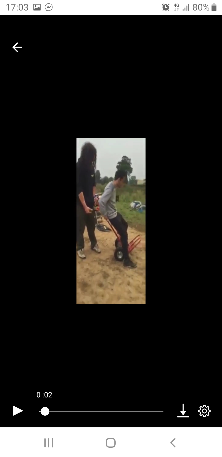

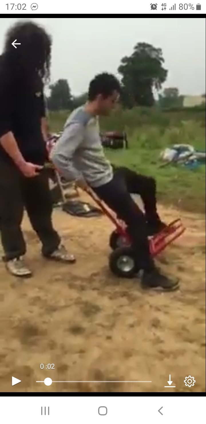

    j'ai voulus faire un montage vidéo sur VegasPro16 mais j'ai un soucis de bandes noirs qui apparaissent sur une vidéo prise en format portrait et qui n'apparaissent pourtant pas sur l'original, j'ai donc essayé de modifier la résolution du rendu mais un message d’erreur apparaît, comment faire pour faire disparaître ces bandes pour avoir une vidéo similaire à l'original ?

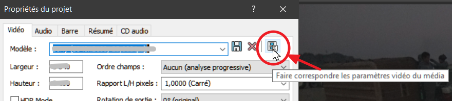

    Si vos rush apparaissent tous comme cela, vous devriez adapter les paramètres du projet upload_2020-4-6_17-36-30.png

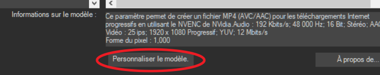

    Pour effectuer le rendu, vous utilisez un modèle qui a des caractéristiques prédéfinies (hauteur, largeur, débit,...)

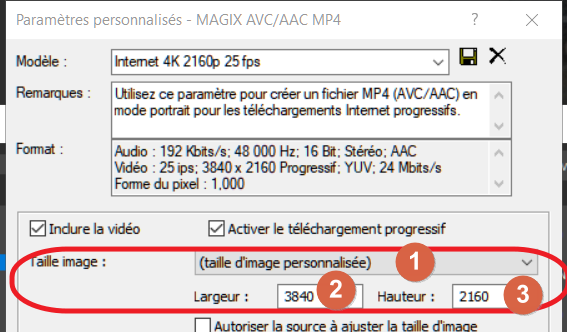

    Il faut donc adapter le modèle utilisé en le personnalisant avant le rendu.
    puis adapter la taille de l'image
    Bonne continuation

    En fait j'utilisait le format WMV et la modification de la résolution m'affichait un message d'erreur mais en format Mp4 aucun problème.
