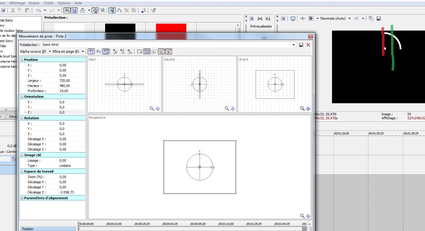

    C'est étrange mais lors du passage en composition 3D je trouve toujours le point de rotation au centre de l'image.
    pour le déplacement du centre de rotation : sur la gauche dans les éléments de paramérage sous : rotation, décalage en x pour positionné ton point, pour la rotation , rotation en Y.

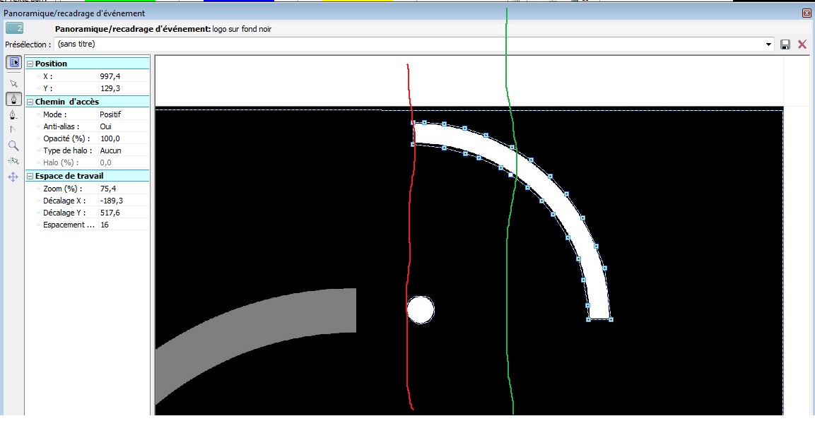

    voici mon projet : en premier le masque que j ai fait sur cet arc de cerlce blanc et un rond blanc également que g découpé manuellement.
    L axe de rotation est la ligne rouge actuellement alors que souhaiterais que ce soit la ligne verte: au centre. La ligne rouge est sur la bordure de mon découpage.
    G essayé de décaler les axe x y, pas de résultats.

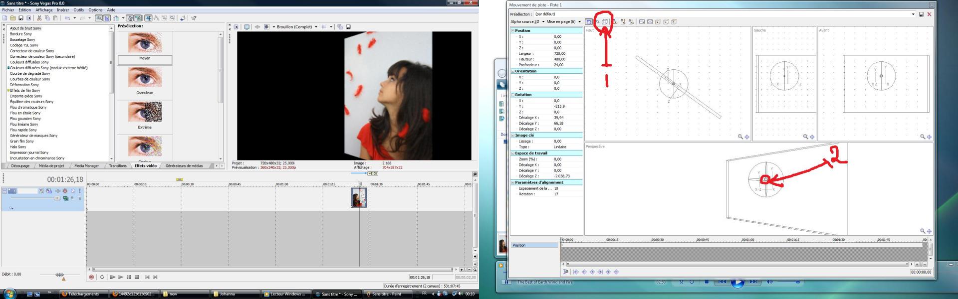

    Heyyyyy ca yest j'ai trouvéé ! :D
    Pour te montrer j'ai fais un print screen de mon double écran !
    Il suffit de désactiver l'icone entouré en rouge qui porte la mention "1"
    et ensuite il suffit de bouger le centre du cercle qui porte la mention "2"
    Cela change donc le centre de rotation de ton évènement :laugh:
    ( il faut bien entendu se positionner sur " Alpha source 3D " )
    Voilou !! En espérant avoir résolu ton problème :jap::jap::jap:

    ce qui est étrange c'est que sur ton sreen, le point de rotation est bien au centre de l'image.
    tu me fais parvenir, via mon site une archive de ton montage 2 à 3 secondes, que je puisse voir ce qui ce passe.

    Salut , tu me parlais a moi Jm74 ?
    En fait on dirait que le centre de rotation est au centre or j'ai effectue le réglage en deux fois et le point de rotation est bien décentré.
    Désolé c'était un projet sans titre et je ne l'ai pas enregistré ! Tu peux aisément le reproduire chez toi !!
