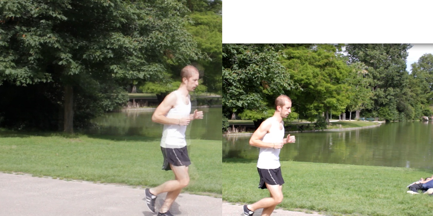

    Je suis actuellement en montage avec Edius 6, et je rencontre un GROS probleme ...
    Après 5 jours de montage intensif (en mode proxy) car je monte sur un pc portable ...
    Je viens de sortir un premier essais pour voir ce que cela donne en qualité HD, et a ma grande surprise ... les images ou il y a du mouvement sont trouble.
    Je pensais que c'était a cause du stabilisateur, et je me rend compte en faite, que le soucis viens des la base ou j'envoi mes rushs dans édius.
    Mes rushs sont nikel (ex: travelling avec un joggeur qui traverse le champ), et une fois dans édius, sans mettre aucun filtre ni stabilisateur, le joggeur se retrouve trouble, on dirais un fantôme, et cela me fait ça pour tout, dés qu'un personnage se retrouve en mouvement il devient trouble (ci joint une photo). Et la couleur de l'image n'est pas la même ...
    Je ne trouve rien dans le manuel a ce sujet ...
    Est-ce que quelqu'un a la solution a ce problème ?
    En espérant que ce sois rien de grave et que je pourrais modifié a partir du montage que j'ai fait, et pas devoir tout refaire ...
    Je vous remercie :)

  2. comptesupprime20181127
    Bonjour
    Regarde sur le manuel, page 619 à 638, tout ce qui concerne le mode proxy sur Edius 6, les images sont altérées dans ce mode, c'est normal, il faut repasser le projet en HD après le montage terminé.

  3. maxou13
    13
    le problème ne viens pas du mode proxy, puisque j'ai ouvert un "nouveau projet" sans le proxy et j'avais le même soucis.
    Seulement Edius dois me compressé les images ou je ne sais pas ...

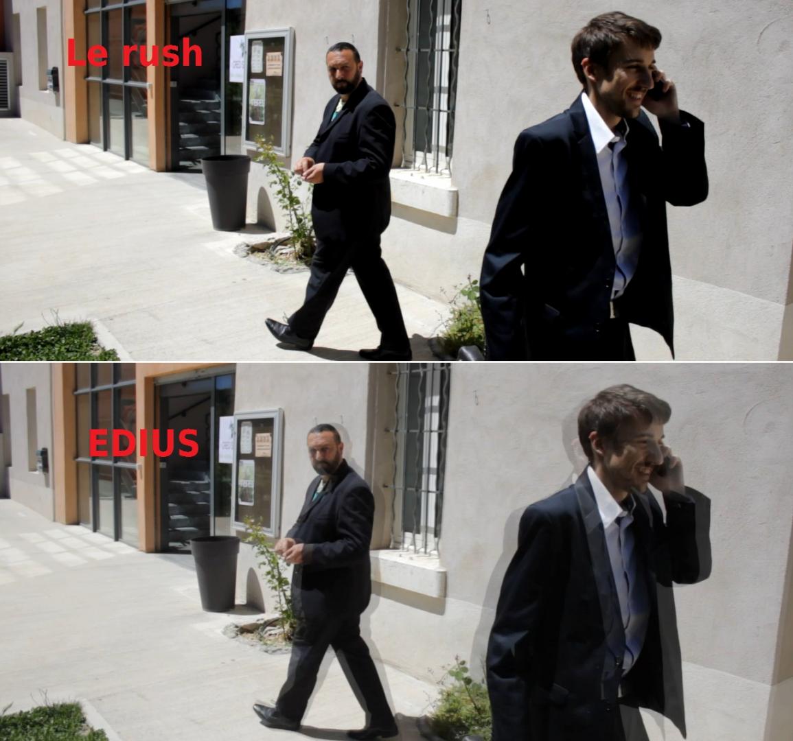

  7. maxou13
    13
    Voici un autre imprim écran d'un autre moment, c'est flagrant sur celui ci.
    Et je précise que je n'ai mis aucun filtre.
    est-ce que quelqu'un a la solution miracle avant que je me pende ? :hello:

  10. maxou13
    13
    En faite j'ai fait un test avec une vidéo qui n'a rien a voir avec les rushes de mon film, la vidéo est en .wmv, et il n'y a aucune problème, j'ai fait pareil avec une autre vidéo qui n'a rien a voir avec mon film et qui es en .mov, et la idem que sur les rushes, la qualité baisse, et au moindre mouvement on se retrouve avec le même effet.
    Donc j'en es déduis que mon Edius 6 que j'ai installé il y a 1 ans et demi, a du mal avec les .mov.
    Nous avons filmez avec un canon D550
    type de fichier: Film QuickTime (.MOV)
  11. TotalNewbie
    4 830
    34
    1 162
    +6 / 18 / -1
    Le MOV n'est qu'un container, ce qu'il faut savoir ici c'est ce qu'il y a dedans (CODECs et caractérisiques des flux). Utiliser mediainfo pour le savoir.
    A première vue, ca ressemble à de l'entrelacé traité comme du progressif (ghosting) mais ca reste à confirmer.

  13. maxou13
    13
    Je suis passè en 25 image et j'ai enlevé le progressif pour basculer en champs superieur ou inferieur, chez un ami qui a edius 7 cette methode a marcher, meme si je suis pas sure que la qualité sois optimal, en revanche sur mon ordinateur portable moisi ... Cela ne change rien.
    Donc est ce que la carte graphique y joue d'apres vous ?...
  14. Marc
    9 950
    90
    8 667
    +50 / 147 / -1
    Hum, possible, on ne peut pas pas se fier à un écran d'ordi.
    Il faut absolument voir le résultat sur un moniteur TV à travers une carte HDspark ou équivalent.
