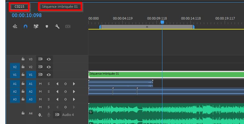

    000192.jpg Ok, l'imbrication ne se fait pourtant pas toute seule, mais si c'est imbriqué à la sauce "Premiere", il suffit d'un double clic sur la séquence pour retrouver la séquence non imbriqué...
    Ca devrait se présenter comme ça :
    La séquence d'origine et la séquence imbriqué... Sinon, fais un screen de ta timeline..

    Merci mille fois, en effet il suffisait de double cliquer !!!!
