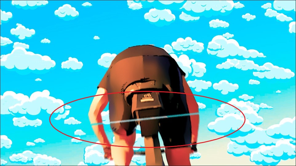

    Bonjour à la communauté AE,
    Je place l'outil dessin animé sur un personnage détouré avec l'outil masquage linéaire par couleur.
    Je ne comprends pas pourquoi des lignes horizontales apparaissent sur ce personnage en mode lecture ?
    Je vous joins une capture d'écran.
    Je vous remercie pour vos conseils et retours.
    Cordialement,
    Philippe.

    Difficile de savoir d où ça vient sans voir le projet
    Est ce que l incrustation ne laisse pas apparaitre des trous ? il faut regarder la couche alpha
    Pourquoi pas avec Keylight, c est quand même plus complet?

    Bonsoir mhr,
    Merci pour ta réponse à mon problème.
    Il n'y a pas de trous dans la couche alpha.
    C'est une composition assez simple : un personnage détouré avec l'effet dessin animé avec un arrière plan animé.
    Paramètres de composition : HDTV 1080 25 / 8 bpc.
    L'effet masquage linéaire par couleur est plus efficace pour ce détourage.
    Il y a toujours ces lignes horizontales en mode lecture ???
    Cordialement,
    Philippe.

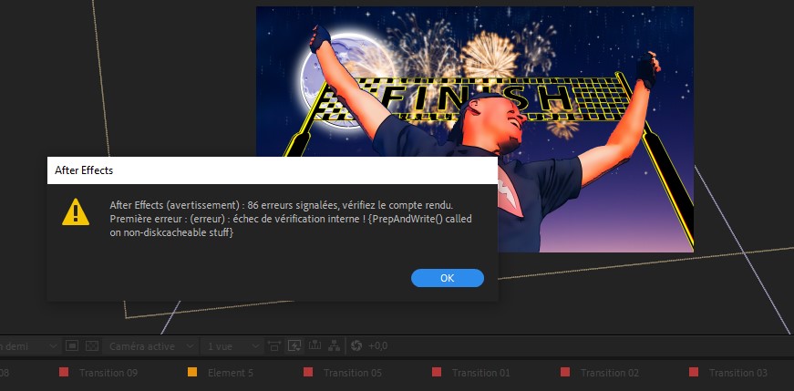

    Bonjour mhr, désolé de te solliciter encore avec mon problème mais je ne m'en sors toujours pas...
    J'essaie différents exports (AVI, Quiktime) avec différentes option de format vidéo et il y a toujours ces lignes horizontales qui apparaissent à l'export ?????????????????????????????
    Connaitrais-tu un spécialiste de l'option dessin animé d'After Effect qui aurait la solution ?
    Ci-joint le dernier message reçu lors d'un export Quiktime.
    Merci encore,
    Phil.

    Je ne pense pas que le problème soit lié à l exportation, mais plutôt à l effet ou la combinaison d effet ou au fichier de départ
    Est ce que tu as essayé cet effet sur un autre fichier video, est ce que le problème est le même?
