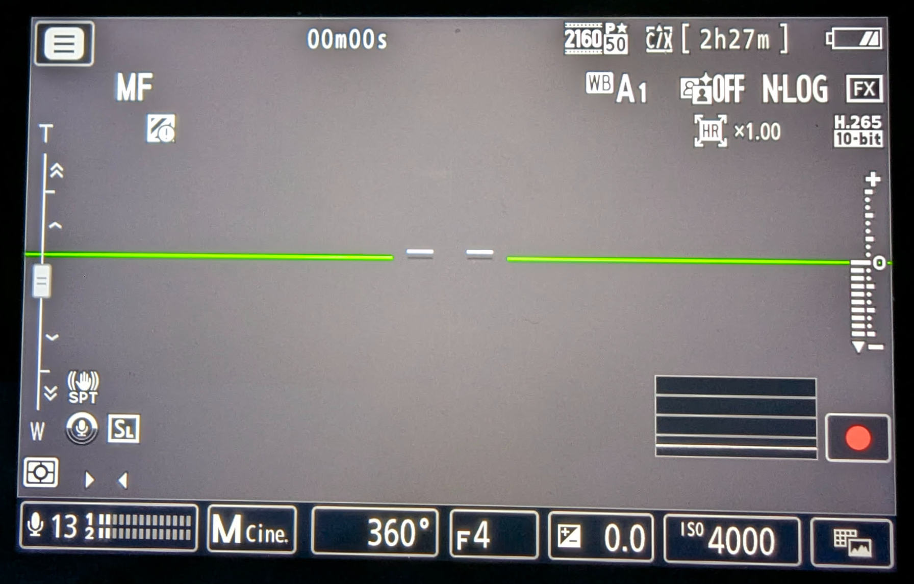

    Hello,
    Je dois être un peu débile, mais je ne sais pas quel paramétrage j'ai touché pour que l'"AF-AREA Mode" soit grisé.
    Je n'arrive pas à trouver quel(s) paramètre(s) a généré ce souci.
    Je me suis amusé à faire des tests d'exposition, de qualité d'image et de débit entre N-Raw et R3D... Aucun souci pour choisir le mode. Ensuite j'ai switché en mode photo, j'ai choisi le preset U3. Puis j'ai mis la vidéo, choisi le preset U1 (Cine) et choisi H265. A ce moment c'était grisé.
    Une idée ?

    Bonsoir Moutchou
    Tu n'as pas switch d'AF / MF sur l'objectif qui est sur la mauvaise position ?

    +10 / 54 / -0
    Il y a bien un switch mais il est sur la bonne position. Quand je le mets sur 'M', j'ai bien "M" qui s'affiche à l'écran; et "AF-F" quand je le passe en "A".
    J'ai beau chercher sur le manuel, je ne vois rien concernant une désactivation de ce mode :cry2:

    +24 / 116 / -1
    le bouton photo est rouge : fallait pas y toucher ;-)
    En tout cas, tu es en mode MF. Essaie de revenir en AF… peut-être en appuyant sur le déclencheur à mi course.

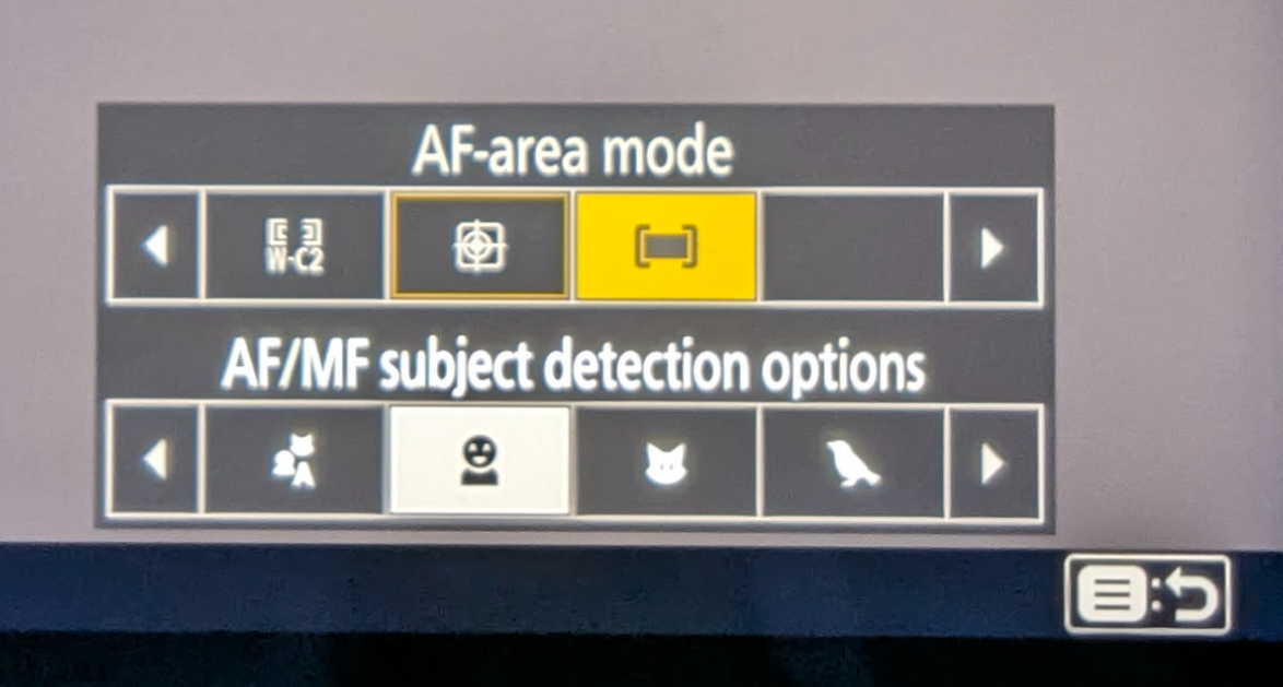

    +10 / 54 / -0
    @Lolive67 cette désactivation apparaît de mon côté uniquement quand je filme en h265 (log, ou HLG c'est pareil). En revanche, le réglage est dispo en R3D et N-raw.
    Tu peux vérifier sur ta ZR si tu as le même comportement stp ?

    +24 / 116 / -1
    Je n’arrive pas à reproduire ton cas.
    J’ai osé me mettre en photo, je suis revenu en vidéo (ouf), mais je n’ai plus le mode ciné. J’en ai pris un autre mais j’ai toujours mon mode AF en revenant au H265.
    Ça m’ait déjà arrivé, mais je ne sais plus comment.
    Je vais continuer à chercher.

    +24 / 116 / -1
    Si tu appuies sur le déclencheur à mi course, ça revient ?

    +72 / 262 / -0
    Essaye de mettre subject detection sur OFF pour voir ?
    Essaye de passer en mode M , certains mode U1/U2/U3 ont peut être des réglages incompatibles.
    Si en mode M et subject detection est sur OFF et que ton AF Aera revient, alors c'est dans tes réglages U1 U2 ou U3.
