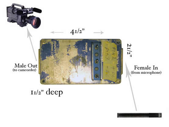

    Le seul truc qui marche c'est un adaptateur 12v (2 piles 9v) en fichier attaché, deux cables droits à chaque extrémité et là ok, mais je vois pas pourquoi j'ai besoin de ca ???
