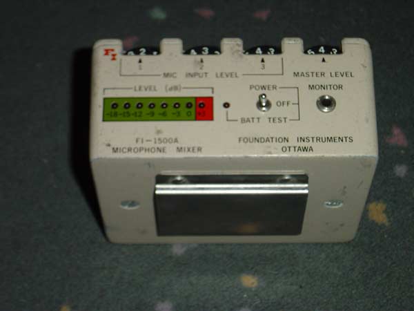

    A mon avis elle a plus sa place dans la vitrine pour la collection, un peu comme celle-ci.
