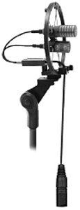

    Attention, le couple de micro sortant sur une XLR 5 broches ne travaille pas en MS, mais c'est soit du XY ou le couple ORTF.
    En MS il faut deux capsules MK8 (bidirectionnelle) et MK4 (cardio).
    Je n'ai pas connaissance d'un ensemble MS chez Schoeps sortant en XLR5.
    De toutes facons, il existe un raccord XLR5 vers 2 XLR3, ou alors le processeur VMS5 si tu es en cables actifs. et dans ce cas tu auras l'écoute G+D.

    Oui le couple, pour du XY ou ORTF, pas MS.
    Ici Couple ORTF

    Du MS ca donne ça, ici avec une XLR5

    yep c celui là ci dessus que je vais utiliser
