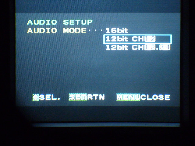

    Bonjour à tous, j'ai entre les mains une XL 2, toujours aussi bluffante par sa qualité d'image... Mais j'avoue ne pas m'y retrouver côté son. Je souhaite tout simplement, pour des besoins d'ITV, enregistrer sur le canal 1 le micro d'ambiance de sur le 2e un micro senhseiser E945. J'ai essayé toutes les manip, dont les plus logiques : passer en 12 bit sur deux canaux. Mettre l'audio In 1 sur Front et le deuxième sur Rear ( l'une des entrées XLR), mais rien à faire. Merci d'éclaircir ce mystère...

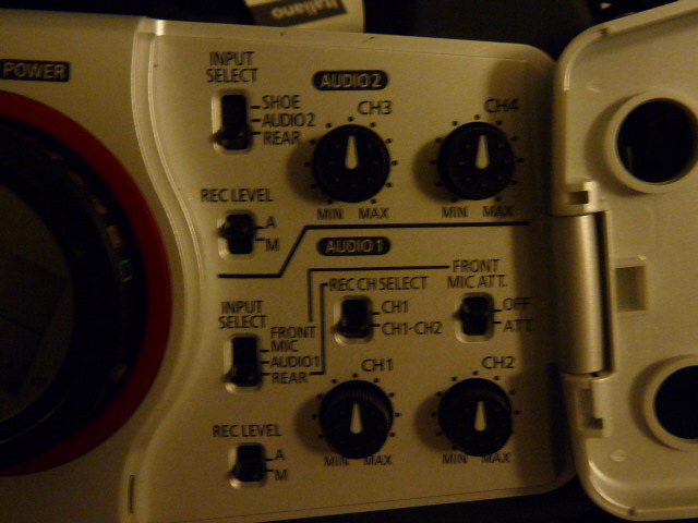

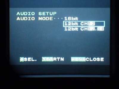

    Salut Vincent, oui du son dans les deux mais toujours séparement. Quand je suis sur Front en audio 1 et en Rear en audio 2 , j'ai pas le son mixé entre les 2 pistes stéréo (sauf que sur la photo, l'audio 1 et aussi sur Rear... oups, mais ca ne change pas le pb). Et ce en 12 bit Ch1/Ch2, comme tu peux le voir sur la photo ecran (dans l'oeileton) des 3 modes d'enregistrement audio (jusqu'à 4 canaux, tu as 2 audio RCA In et 2 XLR au cul de la machine). Par contre, en 16 bit, seul l'audio 1 fonctionne, et là, en front, j'ai le son d'ambiance en stéréo ou le son micro dynamique en stéréo aussi...mais toujours par de mix quoi qu'il arrive. Quand je commute le bouton "rec ch select" sur CH1/ CH2, son stéréo mais une seule source (front ou rear, ou audio in (aussi essayé).Quand il est juste sur Ch1 avec l'imput select sur n'importe quel source, son mono... Du coup, je reste perplexe. Mais un peu confus à expiquer... Regarde le panneau de mixage sur le côté de la caméra. Le manuel n'est pas très exhaustif sur la question et je viens de récup ce matos qui dois me servir ce weekend pour un tournage de festival. Si t'as des idées, je veux bien tout tenter. Merci. Ou si des utilisateurs confirmés d'XL2 pouvaient tomber sur post, je crois que j'aurais vite réponse à mes qestions.:perplexe:

    Je ne me souviens plus de cette caméra mais si le micro d'origine est stéréo il faut le désactiver, travailler en 16 bits, donc seulement deux canaux SEPARES et non MIXES ce qui suffit et avoir les XLR libérées pour recevoir chacune un micro mono. C'est la solution la plus courante et la plus fiable quand il n'y a pas de gestion externe.

    Ok Homero pour le 16 bits et les deux mics sur les XLR. Pb : le micro stéréo cardio d'origine (raccodé à une entrée front à deux "broches" (une mini jack stéréo et une mini mini jack mono) ne peut être raccordé en XLR. Sauf à bidouiller le mic et lui mettre une connectique XLR mâle. J'ai donc juste essayé de brancher le mini mini jack sur le Front ( en espérant avoir une piste mono), mais rien à faire. Que faire? Je me vois mal connecter un 2e micro dynamique sur la tête de la caméra alors que le cardio d'origine est de très bonne qualité. En 16 bits stéréo, son irreprochable...

    Il faut renoncer à utiliser le micro stéréo en le débranchant, il bouffe d'emblée les deux canaux disponibles en 16 bits. De toutes façons c'est sûrement un micro XY donc en même en débranchant un canal il tirerait dans un coin à 45°. Pas besoin de monter un autre dynamique, ce genre de micro a un usage très restreint sur une caméra, monter plutôt un micro statique ou à électret. Ne conserver la stéréo que pour les ambiances ou la musique sans interview.
