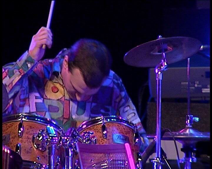

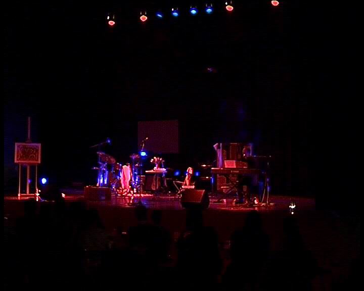

    Eric, sur tes photos on voit 2 bandes noires à gauche et à droite de l'image, pourquoi ?
    Si on film avec ce caméscope, quand on visionne en mode plein écran, est-ce que ces 2 bandes noirs apparaissent ?
    Je me pose cette question parce qu'avec mon GYDV500 j'ai la même chose tandis qu'avec de plus petits caméscopes je n'ai pas ces 2 bandes noires (Xl1s et Vx2100).
    Merci

    Pour Dje5170:
    On a également les bandes verticales sur la XL1, pas sur la VX2000,. Pas genant sur un TV. Pour une diffusion sur PC (wmv ou autre), faire une opération de crop.

    J'ai remarqué aussi les bandes noires sur ma DV5000, mais pas de bande sur la VX1000 ou la PD170. Quand j'exporte une image de la DV5000 vers Photoshop, j'applique le mode D1/DV PAL (1,066), sinon l'image est légèrement déformée en hauteur et les bandes noires sont visibles. Si tu fais que le crop, l'image reste légèrement déformée. Donc je suppose que c'est le format des pixels entre SONY et JVC qui doit être différent.
