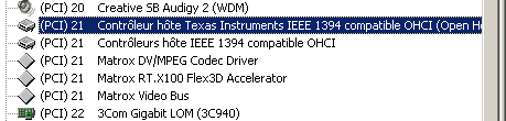

    La RTX100 a besoin de ressources du PC et de manière exclusive. Il suffit certainement de la changer de Slot PCI !
    Sur XP :
    click droit sur poste de travail (sur le bureau)
    ensuite tu choisis "gérer"
    puis "Gestionnaire de périphériques"
    Menu affichage / par connexions
    Puis tu déplies "Requêtes d'interruptions (IRQ)"
    Sur mon PC, la X100 occupe l'irq 21 et surtout ELLE EST SEULE SUR CETTE IRQ !
    Si tu t'aperçois que ce n'est pas le cas chez toi, il faut trouver un slot PCI qui ne partage pas son IRQ, et la, il faut regarder dans la doc de la carte mère.
    PS : je sais que c'est très frustrant quand tu installes un truc que tu as payé cher et qui censé bien fonctionner et que tout plante !! je suis passé par la ..
    mais depuis , quel bonheur cette carte !!

    Salut Minirecif,
    Affectivement, la Matrox RT.X100 n'est pas partageuse. Il lui faut un niveau d'IRQ à elle toute seule. J'ai donc déplacé la carte dans le slot PCI 3 de ma Gigabyte 8KNXP,
    déinstallé, puis réinstallé X.tools et la carte est passée sur l'IRQ22 qu'elle ne partage avec personne.
    Conséquence, plus de blocage à la lecture.

    J'ai finalement décidé de remplacer ma carte mére. J'ai essayé tous les réglages du bios de ma carte initiale (Gigabyte 8KNXP) sans résultat. J'ai donc dépensé un extra d'environ 150 Euros pour une carte ASUS P4C-800-E conseillée par tout le monde. Je ne comprends pas trés bien pourquoi ma carte Gigabyte équipée du même chipset (i875P) validé par Matrox (le chipset uniquement) ne fonctionne pas, mais j'ai déjà perdu énormément de temps et j'avais en projet de conserver mon ancienne DV500 dans une autre machine, c'est chose faite. J'ai maintenant un autre probléme, à savoir que la carte Asus posséde moins de port IDE que la carte Gigabyte, dommage. Il faut que je trouve une solution pour caser tous mes périphériques IDE (une carte sans doute, à condition qu'elle ne me consomme pas trop de ressources).
    J'ai donc installé la carte RTX100 sur le slot 5, comme indiqué sur le site Matrox. La carte se retrouve donc seule sur IRQ21 (comme minirecif me l'avait indiqué précédemment - logique, c'est la même carte mére). Ma carte graphique Asus 8440 (GeForce 4) ne semble pas poser de probléme de cohabitation (et ce n'est pas une carte graphique Matrox !).
    Avec Premiere Pro 1.5, je peux mainteannt déplacer l'index de la timeline trés rapidement sans plantage ... ou presque !
