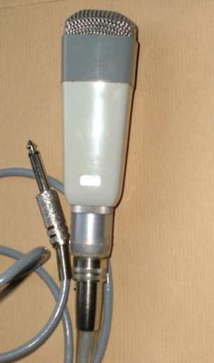

    Merci Nicolas Merci Saint Kro pour vos réponses. J’avais pensé en ayant parcouru le forum que l’ATM33A était le top pour 150€. Le Seinnheiser de la série evolution serait-il aussi bon et moins cher pour cette utilisation ? J’ai par ailleurs 2 très vieux micros LEM D0 20. Est-ce qu’ils pouraient convenir pour cette utilisation (15cm de la bouche) ?
    Il peuvent se connecter en 50ohm ou 200ohm. Quelle impédance retenir pour une connexion au préampli M-audio ?

    200 ohms, si tu peux nous mettre une photo des DO 20, j'ai un trou de mémoire, je ne les vois pas.

  7. Ambroise
    voici la photo du LEM D0 20 50-200 L3

  8. saint kro
    16,450
    286
    23,579
    +696 / 3,931 / -85
    Roule, c'est comme le DO21 mais sortie sur Tuchel au lieu de XLR.
  9. Ambroise
    Tuchel???? J'ai pas compris. Pourrais-tu préciser?
  10. saint kro
    16,450
    286
    23,579
    +696 / 3,931 / -85
    La prise que tu visses au cul du micro est une Tuchel. Les DO21 sont équipés d'une XLR.
    Sur une Tuchel, la masse est en 2 point chaud en 3 et point froid en 1.
  11. Ambroise
    Je viens de combler une lacune. Merci
