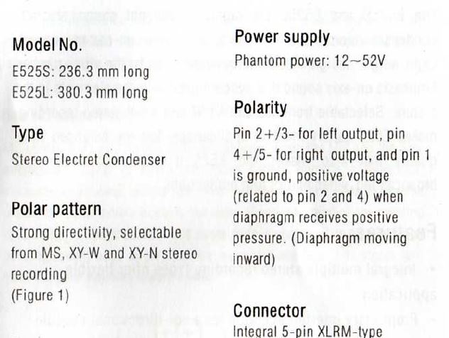

    Sur la notice de ce micro on peut lire :
    Ce n'est pas un no-name car Superlux, société chinoise, a de nombreux produits à son catalogue :
    http://www.superlux.com.tw/index.do
    Superlux avait sortie un micro le S502, copie d'un célèbre Shoeps, qui fonctionne pas mal.

    Donc un MKH418 sennheiser, CSS50 Sanken, ECM 680S Sony, Audio Technica BP4029 ne sont pas stéréo ???

    C'est vrai, Denis, que j'ai écrit sans plus de vérification, oui j'ai vu des micros cylindriques moins longs annoncés comme stéréo mais pourquoi existent alors des stéréos que l'on devine à leur morphologie, comme le couple ORTF?
