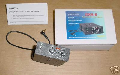

    Avec un camescope sony grand public, cad avec entrée minijack, on ne peut pas faire de miracles sur le son puisque c'est précisément sur ce point que les constructeurs radinent pour proposer un prix grand public. Un jour ils vont nous sortir un triCmos 24 megapixels pour 500 € ... avec minijack.
    Pour tenter d'obtenir l'effet suggéré par Rolland (je dis bien tenter) il faudrait connecter 2 micros XLR sur un BEACHTECK DXA6 par exemple qui permet l'usage de 2 micros puis connecter le beachteck à un enregistreur numerique ou au camescope Sony.
    BEACHTECK DXA6
    [​IMG][​IMG]
    Le shure sm 57 sur le canal 1 et un autre micro sur le canal 2.
