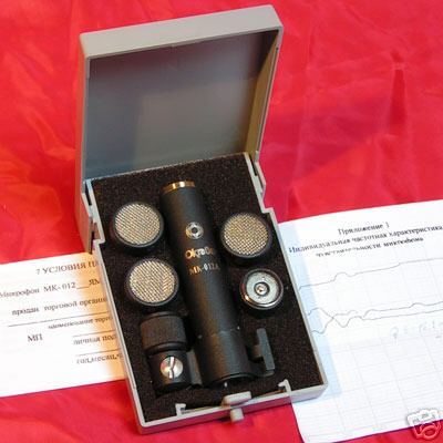

  3. moskar3
    c bien comme la photo ci-jointe ??
    Oktava MK-012 multicapsule set BLACK
    3 Capsules: Hyper, Cardio & Omni Matte-black finish
    239€
    en tout cas sincérement merci pour ta réponse

  6. kiz
    kiz
    580
    L'audio-technica est un canon, donc pas polyvalent.
    Il n'y a pas de micro polyvalent, mais comme l'Oktava comprend trois capsules il permet de faire face à différentes situations (même si j'ai lu ici et là que les trois ne sont pas de qualités équivalentes et que seule la capsule cardioïde est vraiment bonne, à confirmer par quelqu'un qui pratique ce micro)

  9. duch64
    107
    Chez Oktava le probleme c'est surtout que les capsules sont vraiment bien (absolument rien a voir avec du micro chinois) mais que l'electronique est souvent laissée un peu en arriere.
    Les Mk-012 sont quand meme vaiment bon -pour le prix- et les 3 capsules sont de qualité equivalente. On peut toujours modifier ou faire modifier la partie electronique si on veut une qualité accrue.
    Attention à deux trucs quand meme :
    - une directivité hypercardio ce n'est pas une directivité canon. On peut percher avec un Mk-012 hypercardio mais ne pas s'attendre aux memes performances en terme d'isolation de la source qu'un canon.
    - le Mk-012 ne fonctionne pas sur pile, il lui faut imperativement une alimentation fantome 48V. Je n'ai pas l'impression que la AG-DVC60e en soit pourvu.
  10. moskar3
    en effet pas d'alim fantôme sur l' AG-DVC60...donc l'audio teknica me semble + appropié
