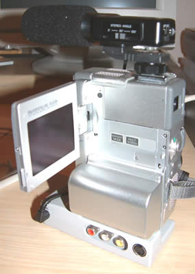

    je l'ai fait!
    mais c'etait galère...
    le plus dur c'est de trouver une griffe de flash.
    J'en ai trouvé une sur un vieil appareil photo, je l'ai démontée puis collée à la super glue sur le bloc mobile du viseur, là où il y a vait l'étiquette autocollante "ne pas exposer au soeil" ou un truc dans le genre.
    Ca fait plutot propre.
    J'ai ensuite fixé sur cette griffe un micro JVC cuv-10 (100€) .
    Malheureusement la base doit être fixée constament,
    au final tu te retrouves avec un ensemble bizaroide!
    je vais essayer de faire une photo.
    a+
    benoit

    rien de tel qu'une petite photo pour illustrer tout ca!

    En effet l'ensemble est peut être bizarre mais surement efficace.
