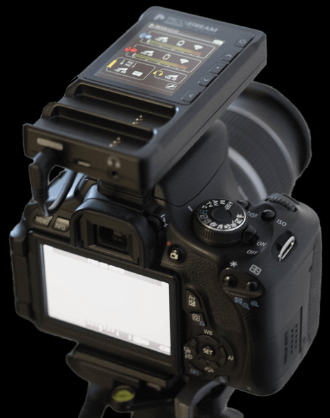

    le nouveau picogear semble parfaitement adapté a cet usage et pour le prix (moins de 350 euros) tu as deux micros.
    le recepteur/chargeur trouve parfaitement sa place sur l'appareil.

    Merci pour vos retours précieux ! Le Picogear a en effet l'air très bien pour ce dont j'ai besoin j'ai l'impression.
    le Wireless Go II semble un peu envahissant et manquer de discrétion au niveau de l'émetteur en effet. Et le Tascam me semble plus complexe et imposant .. (en tout cas pour qlqun comme moi qui n'est pas une pro du son :-) ) merci en tout cas, ça fait plusieurs fois que je viens à la pêche aux conseils ici et vous prenez toujours la peine de répondre et de conseiller au mieux

    avec le picogear, tu as le choix de mettre un micro ou deux sur la meme personne.
    ici tu vois que la nouvelle version a meme une prise pour un autre micro (un micro cravatte plus discret par exemple), voir un micro a main.
    PICOGEAR PICOMIC 2 : Oui mais... - YouTube
