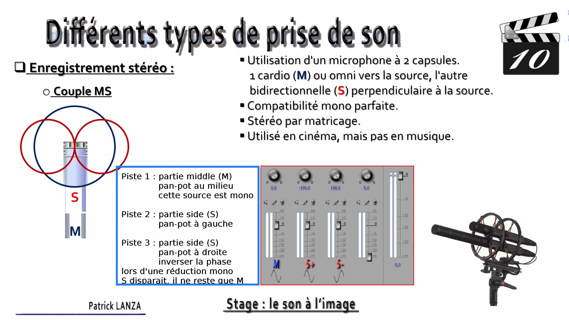

    Système de prise de son MS
    Le micro évoqué est de fabrication chinoise et est un Superlux.
    Le MS est un système de prise de son permettant de créer une "fausse stéréo".
    Il utilise un micro M (ou une capsule) cardio (ou autre) et un micro S (ou capsule) bi-directionnel. L'ensemble étant calé (voir topic Pierre Voyard, énoncé précédemment).
    On enregistre le micro M ou Middle sur le canal Gauche et le micro S ou Side sur le canal droit. Si l'on écoute au casque on n'a pas l'effet souhaité, il faut pour cela réaliser un matriçage :
    le M + S = canal gauche et le M-S (en opposition de phase) = canal droit.
    Si on fait une réduction mono il ne reste que le M.
    On peut réaliser un boitier ou bien utiliser le matriceur d'une mixette.
    Au montage son, il suffit de faire le matriçage évoqué.
