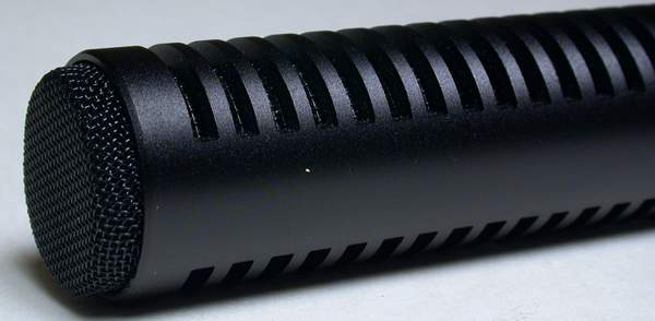

    c'est ce que l'on voudrait nous faire croire
    les micros dits "canon" ressemblent à un tube métallique
    Les ondes sonores entrant par le bout du tube arrivent directement sur la membrane, tandis que celles provenant des côtés rebondissent sur les parois du tube et s'annulent par déphasage avant d'atteindre la membrane
    Yann Figuet Caméra Vidéo n° 166 page 131, colonne du milieu
    Donc si je claque des doigts de chaque coté du micro....on ne devrait pas entendre ce bruit ? euh !!!!!!

    >, je pensais plutôt aux sons d'ambiance; si j'ai bien compris, le micro canon ferait l'affaire, mais que choisir?
    Euh, non! justement si tu veux enregistrer de l'ambiance (qui vient en général de toutes les directions) il faut un micro peu directionnel voire ommnidirectionnel (captant de partout, quoi!)
    Le canon sert, lui, de son coté, à isoler le son intéressant (dialogue de comédiens,rot du bébé, couinement de souris, cris d'amour de la fauvette rose en plein vol) au milieu d'une ambiance trop buyante (respectivement passages de voitures dans la rue, cris d'extases de la mère devant la petite merveille, miaulement des chats affamés, hurlements de G_Maurice s'apercevant que la cassette n'est pas trackée et qu'il a un trou de time-code:D :D :D )
    Comme on n'est pas toujours dans ces conditions extêmes (en général G_Maurice tracke ses cassettes ;) ) Il est judicieux en cas d'achat d'un seul micro de prendre une directivité moyenne, c'est à dire un cardioïde, qui isolera a peu près les paroles par rapport à l'ambiance et permet aussi une prise de son d'ambiance seule correcte.
    Il faut aussi savoir qu'à capsule égale, donc prix similaire, un canon sonnera moins bien qu'un cardio, qui sonnera lui-même moins bien qu'un ommnidirectionnel.
    Enfin pense qu'une ambiance (pas les dialogues) enregistrée en stéreo c'est beaucoup plus sympa et qu'il faudrait peut-être une paire de micros identiques.
