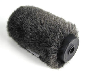

    Pour des résultats corrects, je voit mal comment on peu se passer d'une bonnette anti-vent. Par contre, il n'y a pas forcément besoin d'acheter le top de chez Rycote. Une Softie à 200€ est déjà assez efficace. En intérieur, peut être que les bonnettes en mousse suffisent (je n'en sais rien, et je ne connais pas bien l'impact de ces bonnettes sur les performances - faut tester).
    Ca me parait disproportionné d'acheter une bonnette à 850€ pour un micro à 500... Avec un KMR81 à 1500€, OK, mais pas avec un ME66.
    Il est donc possible de rentrer dans les 800€.
    ATM897 : 300€
    ou
    K6+ME66 : 500€
    Softie Rycote : 200€
    Perche, suspension, câbles... : 200-300€
    Avec l'ATM897, on est un peu en-desous ; avec le ME66 un peu au-dessus.
    Et j'éspère que tu as un casque (un vrai, pas des écouteurs de walkman). Sinon, c'est à ajouter au budget.

    je pense que tu es en dessous du prix en ce qui concerne les softies ; 200€ oui pour coiffer un mic sur la camera, mais un peu plus s'il faut un adaptateur de perche, une fourrure voire une poignée (tres pratique sur le terrain pour viser-une fois qu'on a essayé on s'en passe plus)
    même sur un me 66, une bonette rycote ça y fait drolement !
    il en existe pour tous les types des micros cités, même ceux a 260€ (at 835) ; il faut non pas la considerer comme un accessoire du micro mais comme un equipement a part entière.
    bon, les mousses c'est bien pour l'utilisation en exterieur theoriquement ce sont des bonettes antivent...
    a l'interieur, j'utilise le micro sans bonette le + souvent.
  6. nicolas poisson
    6 300
    80
    2 334
    +81 / 405 / -2
    Ben non : la Softie pour le ME66 coûte dans les 200€, et y'a rien besoin de plus. C'est l'intérêt de la Softie justement : elle coiffe directement le micro. La Softie ne recouvre que la partie trouée (le tube d'interférence) du micro, ce qui laisse 15 cm. pour insérer le micro dans une suspension toute bête (voir ci dessous).

    si j'ai bien compris, la "softie" dont parle NP s'ajuste directement sur le corps du micro ? pas sur la suspension ? perso j'utilise une suspension beyer ea 19/25... si ça s'adapte, youpi!

  13. jerry75
    1 313
    j'ai une softie pour un ME66, je la trouve tres efficace. La softie est independante de la suspension .
    a+

    Oui : il n'y a donc pas forcément besoin d'acheter la suspension Rycote ou la poignée (voir en bas).
    Personellement, je me sert d'une suspension Beyer EA86 (35€) pour fixer le micro sur la caméra (pas de possibilité de régler l'angle, pas top pour mettre au bout d'une perche).
    J'ai aussi une perche avec suspension faite main, à base de canne à pèche en carbone, d'embout d'evier PVC et de joint en caoutchouc. Mais l'isolation et le maintien du micro sont moins bon qu'avec l'EA86. Ca ma coûté 30€.

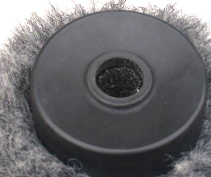

  15. nicolas poisson
    6 300
    80
    2 334
    +81 / 405 / -2
    La softie ci-dessus possède à l'intérieur une structure en métal qui permet de centrer le micro :
