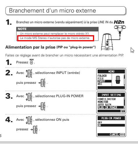

    Mal placé pour répondre n'ayant pas ce modèle mais la réponse est peut-être là, non ? Passer en Mono donc... ? 001717.jpg

    Et pourtant la notice (vois ma copie d'écran) dit que justement il ne faut pas être en MS (Le mode MS stereo n'autorise pas de micro externe)...

    Oui mais ton doc montre aussi que le mic externe peut remplacer le XY stéréo :idea:
    C'est ce que cherche CORSO si j'ai bien compris
